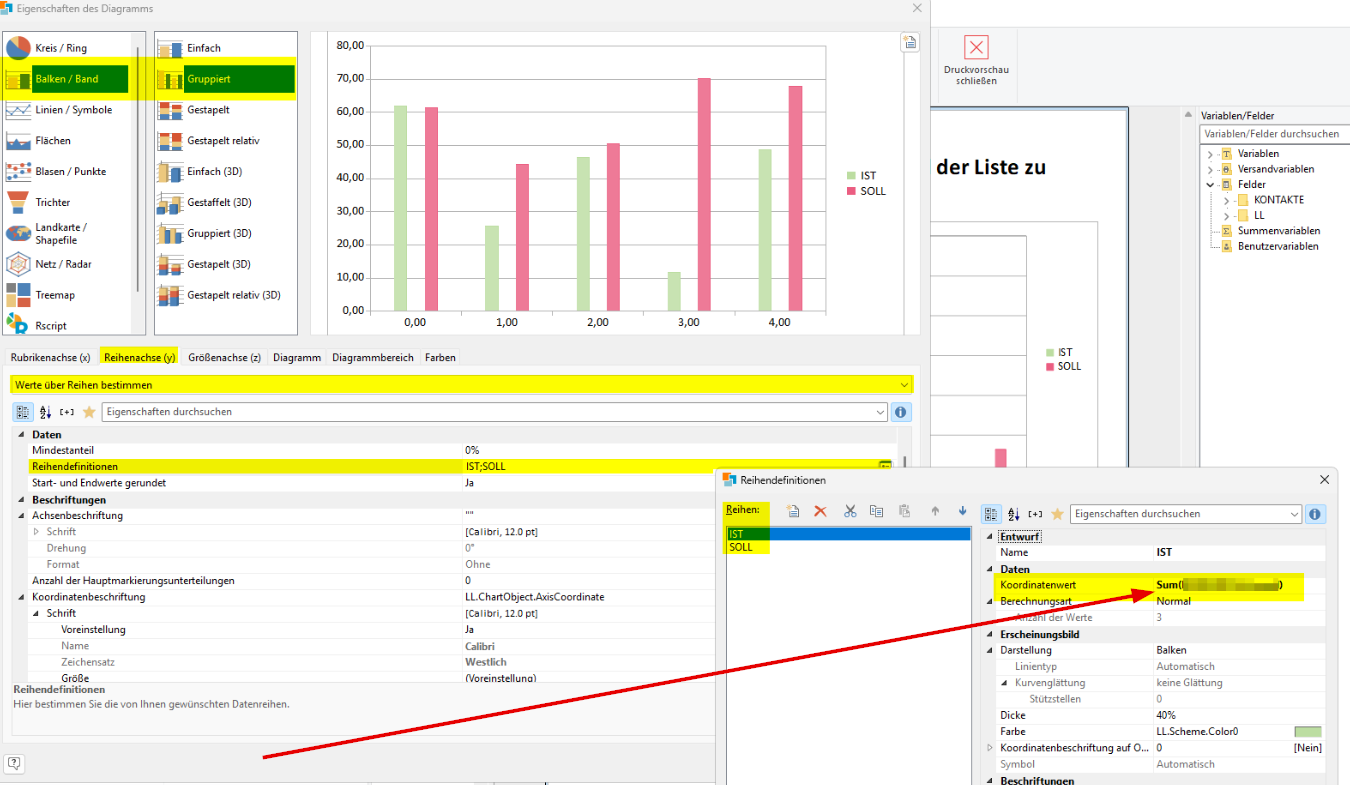

Basierend auf dem Reihen-Ansatz aus 2 Spalten aus einer Ansicht in einem Diagramm anzeigen (List&Label) - combit CRM-Forum:
Probieren Sie mal, hier (Pfeil) bei der „Sum“-Funktion im dortigen Formeleditor in die Sum-Funktion nicht einfach nur das Feld einzuschleusen, sondern eine Bedingung (sinngemäß) Sum(if(Wahrscheinlichkeit == 10, Feld, 0)).
D.h. der von mir angedachte Ansatz besteht darin, dass wenn die Bedingung nicht zutrifft, nicht der Feld-Wert addiert wird, sondern 0 und somit die Summe nicht verändert.
Sie definieren dann 3 Serien, die das jeweils analog machen nur mit unterschiedlicher Wahrscheinlichkeitsbedingung.
Ich würde übrigens einen Korridor in der Bedingung formulieren, so dass auch eine (ggf zukünftig mal mögliche) Wahrscheinlichkeit von 30% zumindest der 10%-Tranche zugeschlagen wird, da es für die 50% -Tranche ja noch nicht reicht. Bei festen Vergleichswertbedingungen fällt sonst alles dazwischen komplett unter den Tisch. So ein neuer Wahrscheinlichkeitswert in einer Combobox ist schnell auf Zuruf eingebaut, die Probleme fangen erst danach an, z. B. mit unvollständigen Statistiken (wenn man das überhaupt merkt).

Dankeschön - hat super geklappt.
