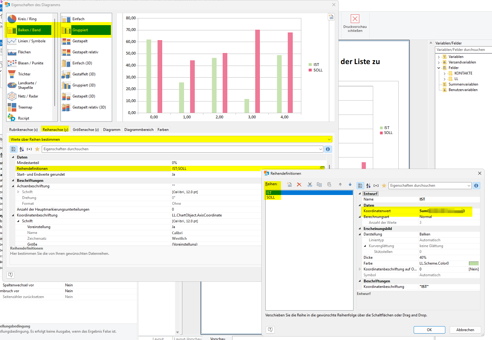

2 Spalten aus einer Ansicht in einem Diagramm anzeigen (List&Label)
Wenn ich in einer Tabelle u.a. die Spalten
Monat (1,2,…,12)
SOLL in Euro
IST in Euro habe,
Wie kann man ein Balkendiagram erstellen, was mir je Monat jeweils einen Balken für SOLL und einen für IST nebeneinander anzeigt.
Einzeln für SOLL bzw. IST ist es kein Problem.
Geht das über die Kreuztabellen?
Als „Koordinatenwert“ geben Sie Sum(IhrSollFeld) bzw. Sum(IhrIstFeld) an.
Dann werden je X-Achsenwert die dazu gehörenden Summen der IST- und SOLL-Werte gebildet und als gruppierte Balken dann dargestellt.
Thx… ist ja so einfach… ich hätte besser nachschauen müssen :slight_smile:

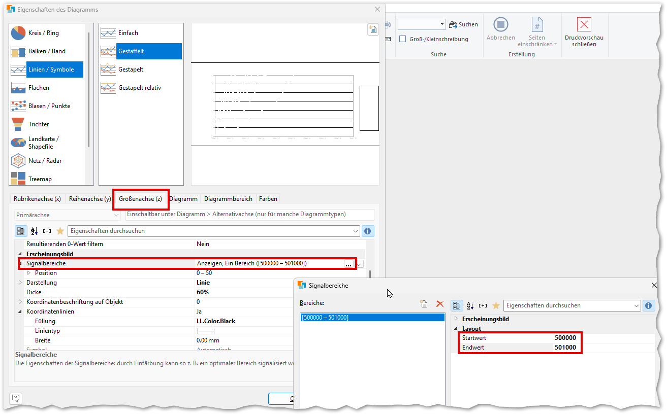

Ich spinne das hier mal weiter:
Bsp: Firma möchte 60 Mio Jahresumsatz erreichen → heißt je Monat 5 Mio
jetzt setze ich den Vertrieb in Bewegung, die Akquirieren.
ich erfasse jetzt den potentiellen Umsatz als Auftragswert je Monat
dagegen setze ich jetzt den tatsächlichen Umsatz je Monat
ich habe also 2 Balken → alles kein Problem

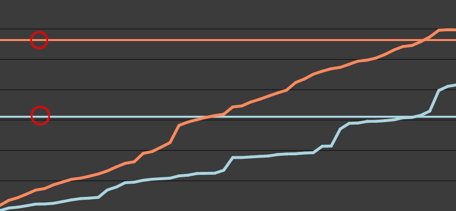

ich hätte aber gern die Ziellinie (5Mio je Monat) als Querlinie eingezeichnet
im Endeffekt sehe ich, was ich mir grundsätzlich vorgenommen habe
sehe, was für Auftragsvolumen potentiell der Vertrieb akquiriert und
was ich tatsächlich an Umsatz erwirtschaftet habe…
Sie meinen so etwas, oder?

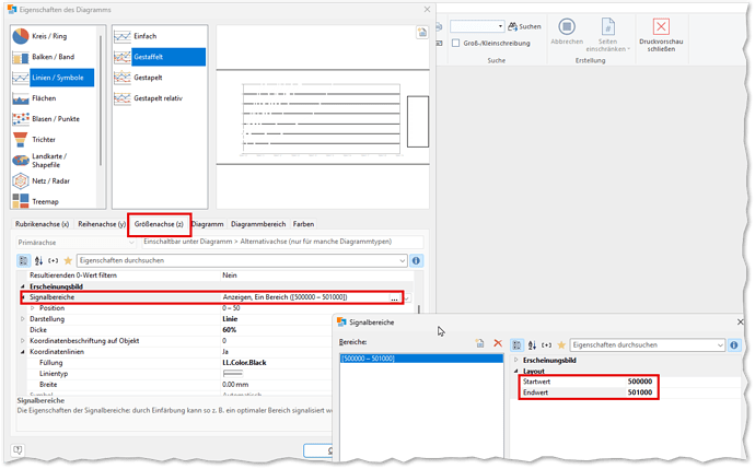

Das geht über Signalbereiche:
Die Differenz zwischen Start- und Endwert ergibt die Liniendicke. Sie könnten das Umsatzziel auch als Benutzervariable hinterlegen und hier verwenden, dann müssen Sie nur diese anpassen.
