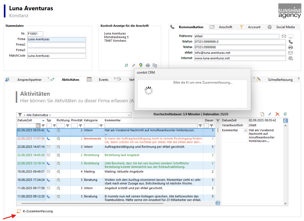

Beispiel: KI-Zusammenfassung der Kundenaktivitäten

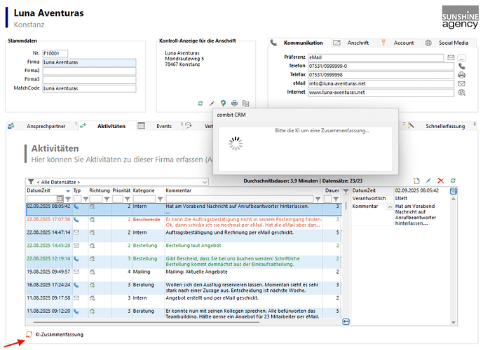

Per Schaltfläche werden alle Aktivitäten einer bestimmten Firma analysiert und in einer kompakten Zusammenfassung dargestellt – ohne manuelle Auswertung.

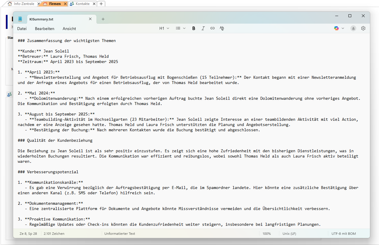

Die Antwort der KI wird direkt in combit CRM angezeigt – z. B. als Notiztext oder als generiertes Dokument:

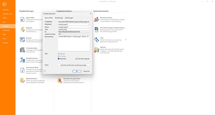

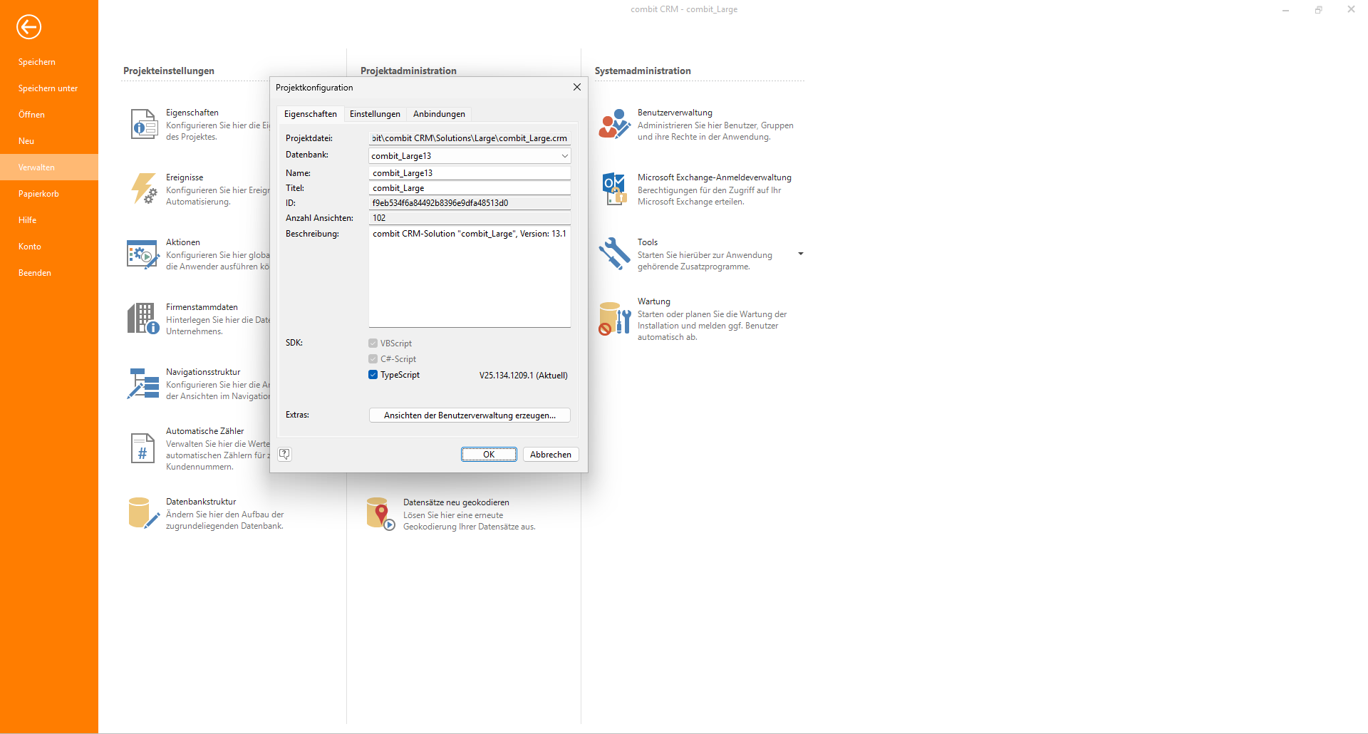

  1. Aktivieren Sie zunächst TypeScript als SDK in den combit CRM-Projekteigenschaften:

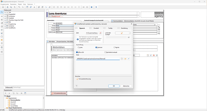

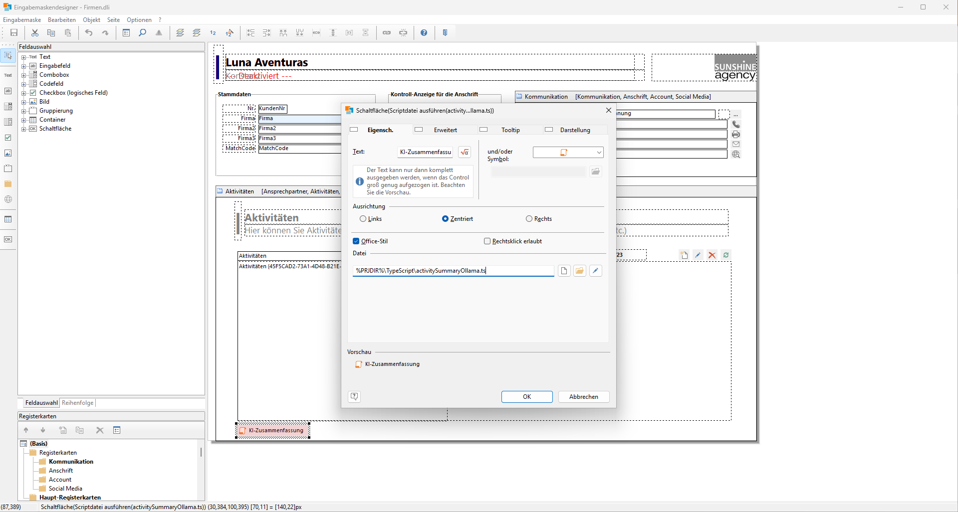

  3. Legen Sie nun in der gewünschten Eingabemaske eine Script-Schaltfläche an, z. B. KI-Zusammenfassung. Das dahinterliegende Script übergibt relevante Informationen (z. B. Notizen oder Aktivitäten) an die API von OpenAI oder an eine lokal installierte KI.

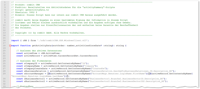

Im Folgenden finden Sie 3 Beispiel-Scripte, die sehr leicht auch an die eigenen Anforderungen angepasst werden können. Das Script zum Auslesen der Aktivitäten-Datensätze wird von den beiden anderen Scripten jeweils eingebunden und in jedem Fall benötigt. Welches der activitySummary-Script Sie benötigen, hängt davon ab, welches KI-Modell Sie verwenden möchten (weitere Informationen zu den KI-Modelllen finden Sie im entsprechenden Abschnitt KI-Modelle unten).

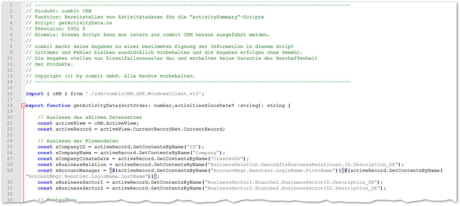

Script für das Auslesen der Aktivitäten-Datensätze
getActivityData.ts (3.7 KB)

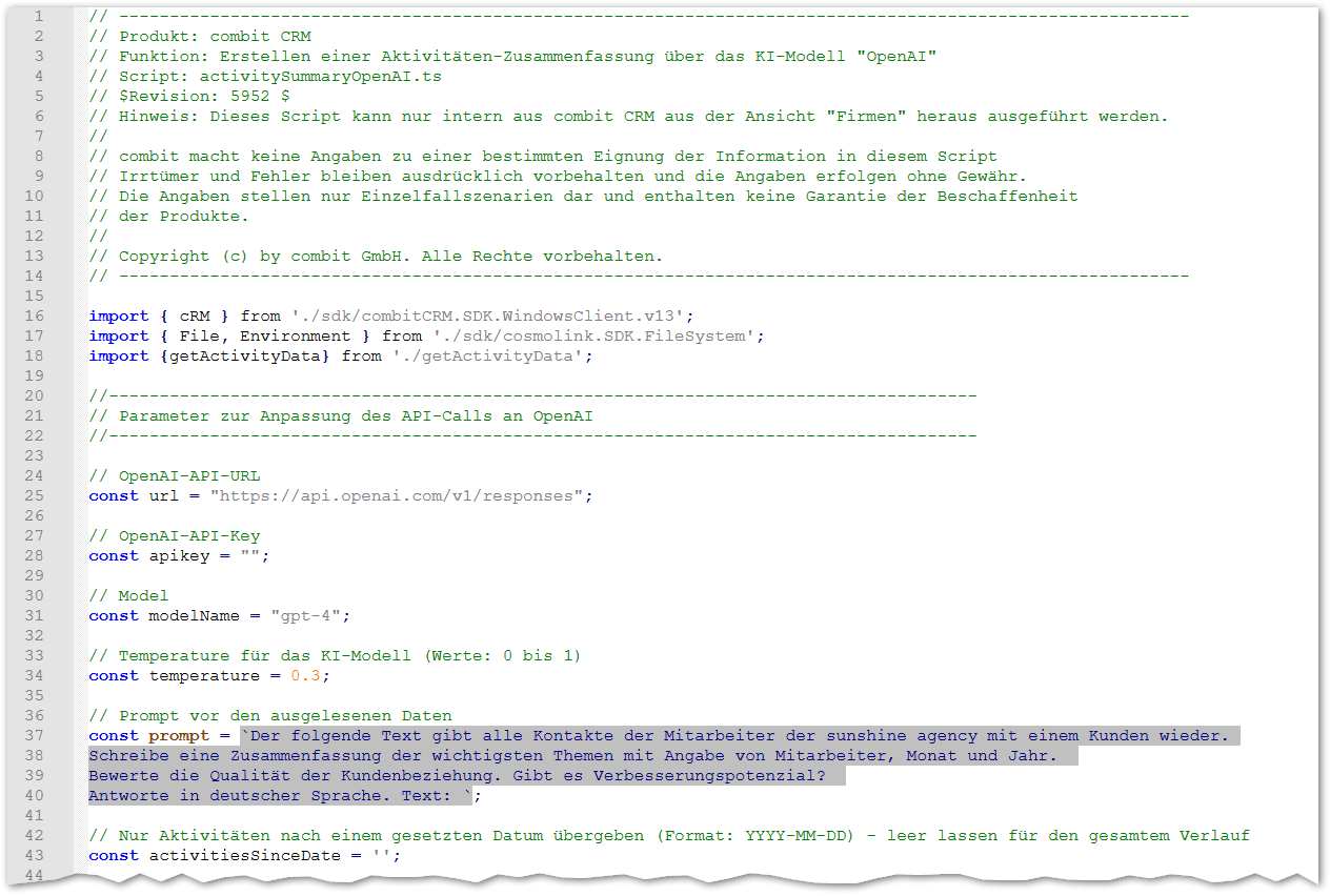

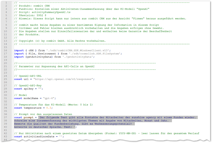

(nur activitySummaryOpenAI.ts) In die Konstante api-key fügen Sie Ihren OpenAI-API-Key ein, über den die Nutzung abgerechnet wird. Weitere Informationen hierzu finden Sie im nachfolgenden Abschnitt OpenAI-Modell.

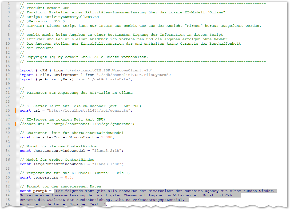

KI-Modelle haben unterschiedlich große Kontextfenster, sprich die Anzahl an Zeichen, die sie direkt im Prompt verarbeiten können. Deshalb ist es möglich, direkt 2 verschiedene Modelle für die lokale Anwendung zu hinterlegen. Ein Modell für kleine Fenster (Konstante shortContextWindowModel) und eines mit einem großen Kontextfenster (Konstante largeContextWindowModel) sowie ein Maximalwert (Konstante characterContextWindowLimit). Wird dieser erreicht, wird automatisch vom kleinen auf das große Kontextfenster umgeschaltet.
Die Konstante temperature ist ein Dezimalwert zwischen „0.0“ und „1.0“, der angibt, wie streng das Modell die Anweisung im Prompt befolgen soll. Der Wert „0.0“ entspricht dabei „maximal streng“ und der Wert „1.0“ würde der Kreativität des Modells maximal freien Raum lassen (erhöhtes Risiko für erfundene Elemente). Hier gilt „Probieren geht über Studieren“, Werte zwischen „0.1“ und „0.3“ haben sich jedoch für Zusammenfassungen bewährt.
Entscheidend für das Ergebnis ist der sog. Prompt, also die Arbeitsanweisung, was das Modell mit den übergebenen Daten tun soll, dies wird bestimmt über die Konstante prompt. Je nach Modell muss dieser ausführlicher oder knapper gehalten sein. Gerade wenn die Ausgabe nicht zufriedenstellend ist, kann hier oft durch zusätzliche Anweisungen erfolgreich nachgeschärft werden. Hier können Sie kreativ werden und natürlich auf der Basis der vorliegenden Daten andere Ergebnisse als „nur“ Zusammenfassungen erhalten.
Das Ergebnis kann zusätzlich mit der Konstante activitiesSinceDate noch auf einen festen Zeitraum eingeschränkt werden. So lässt sich bestimmen, ab welchem Datum die Aktivitäten in die Zusammenfassung mit einbezogen werden sollen. Lassen Sie den Wert leer für den gesamten Zeitraum bzw. für alle Aktivitäten.

Den für das Script benötigten API-Key erhalten Sie nach der Anlage eines speziellen Accounts hier: https://platform.openai.com/api-keys
Eine Übersicht über die zur Verfügung stehenden Modelle bei OpenAI finden Sie hier: https://platform.openai.com/docs/models
Achten Sie unbedingt auf die Preise, die sich stark unterscheiden können: https://platform.openai.com/docs/pricing (die Preise gelten pro 1 Million verbrauchter Token, ca. 2-3 Millionen Zeichen). Je umfangreichere Ein- und Ausgaben Sie verarbeiten, umso höher fallen die Kosten aus.

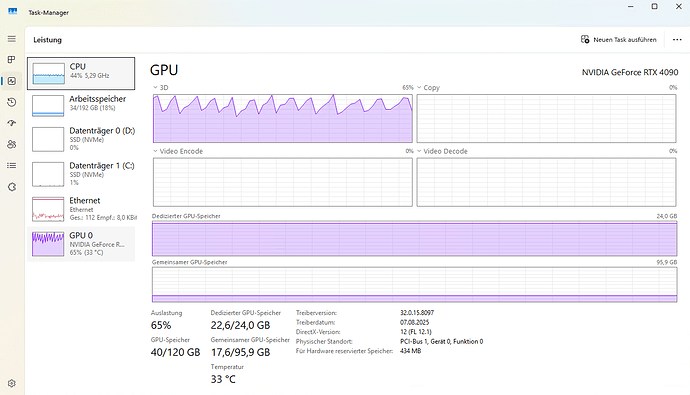

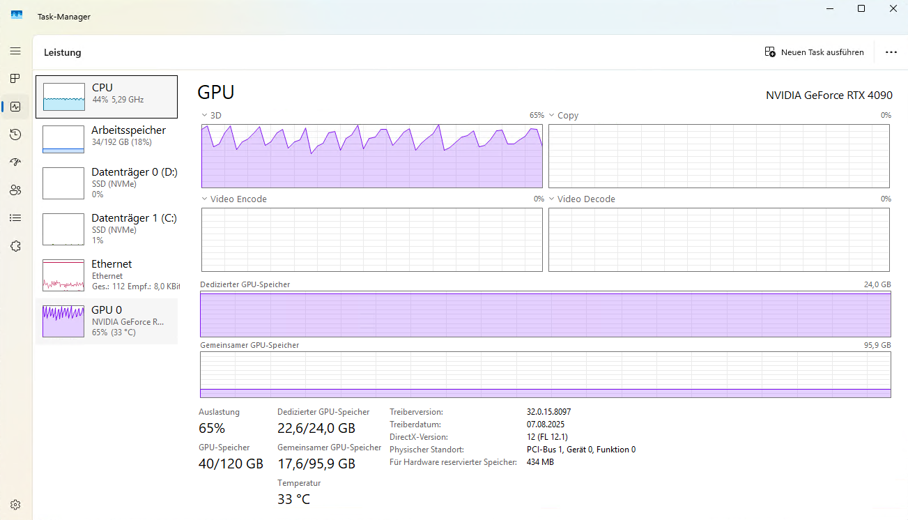

Bei einem lokalen KI-Modell wird die Abfrage lokal verarbeitet – ohne Verbindung zu einem Cloud-Dienst. Der technische Ablauf ist ähnlich, allerdings mit höherem Aufwand für Einrichtung, Hardware und Pflege. Für einfache Zusammenfassungsaufgaben mit moderater Wartezeit auf das Ergebnis reicht unserer Erfahrung nach bereits eine 300 €-Grafikkarte vollkommen aus. Je nach Anwendungsfall kann diese in jeden Rechner eingebaut werden oder auch in einem zentralen KI-Server. Die Leistungsfähigkeit der Modelle unterscheidet sich aber je nach Lösung deutlich von Cloud-Diensten.

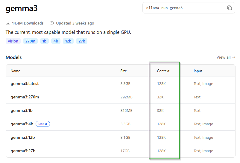

In unserem KB-Artikel Einrichtung einer lokalen KI-Schnittstelle mit Ollama sind beispielhafte lokale Modelle genannt, mit denen wir gute Erfahrungen gemacht haben. Monatlich erscheinen neue Modelle, die lokal betrieben werden können. Diese finden Sie unter: library (die Standard-Reihenfolge ist ein guter Indikator für die Qualität)
In den Detailbeschreibungen finden Sie in der Spalte Context die Größe, angegeben in Tokens (ein Token entspricht ungefähr 2-3 Zeichen), die das jeweilige Modell verarbeiten kann, z. B. gemma3
