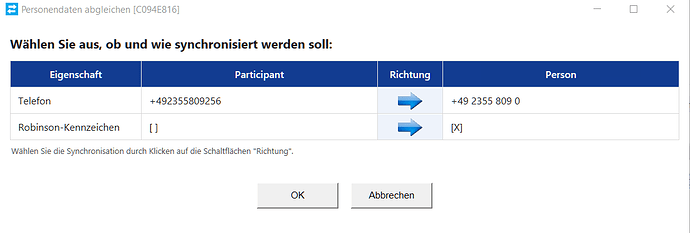

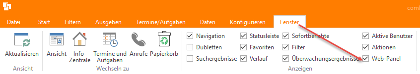

Man könnte, die Dialogform als Webelement nachbauen und in der Ansicht als Web-Panel hinterlegen.
Dann hätten wir dien gleichen Effekt:

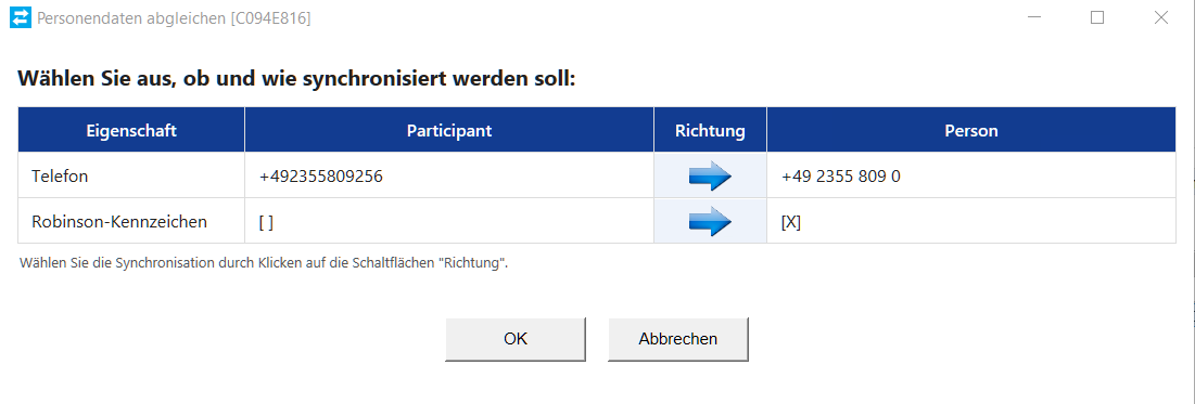

So sieht das Web-Element in meinem Beispiel aus:
Das Beispiel sollte nur exemplarisch zeigen, das in dem Fall vieles möglich ist.
Dort noch eine zwei Schaltflächen zu implementieren ist möglich.
