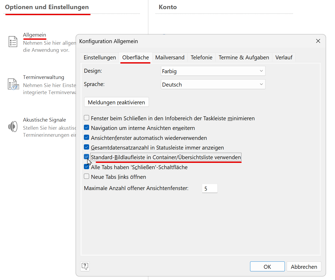

Aktivieren Sie noch hier diese Option unter ‚Start > Konto‘:
:nerd_face:
