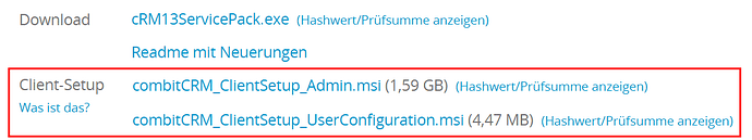

Nun kann die unbeaufsichtigte Installation mittels der beiden Windows Installer-Setupdateien combitCRM_ClientSetup_Admin.msi (systemübergreifende Installation) und combitCRM_ClientSetup_UserConfiguration.msi (Konfiguration für den aktuell angemeldeten Benutzer) durchgeführt werden, um sowohl das lokale Installationsverzeichnis inkl. systemübergreifender Einstellungen als auch die Benutzerkonfiguration mittels Gruppenrichtlinie bzw. Softwareverteilung einzurichten.

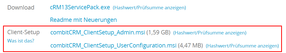

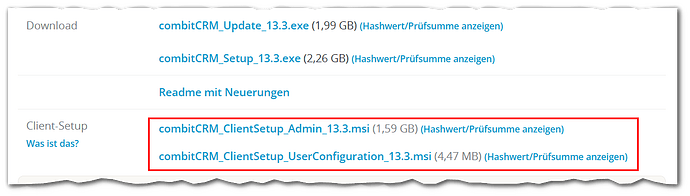

Laden Sie diese aus dem Downloadbereich des Servicepacks herunter und kopieren Sie auf eine Netzwerkfreigabe, auf die alle Client-PCs Zugriff haben, z. B. auf Ihrem Fileserver.
Hinweis: Die beiden Setupdateien enthalten alle benötigten Dateien, sollten daher also immer erneut zusammen mit jedem neuen Update des regulären Servicepacks heruntergeladen werden, wenn sie anschließend für neue Client-PCs verwendet werden sollen.

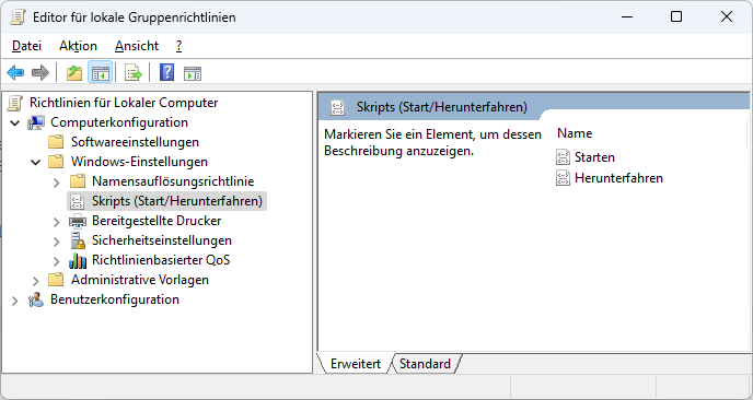

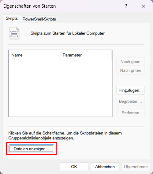

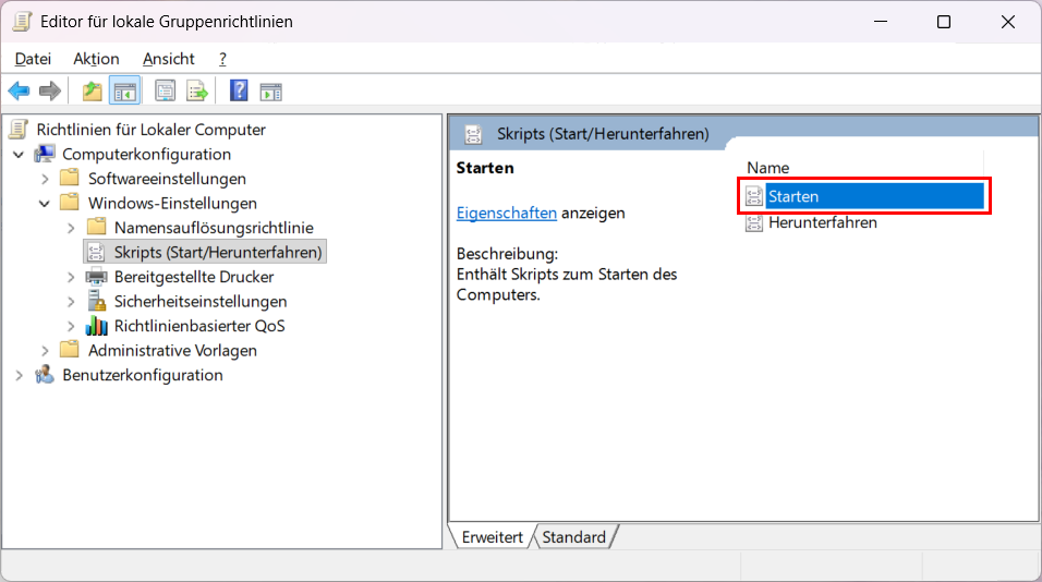

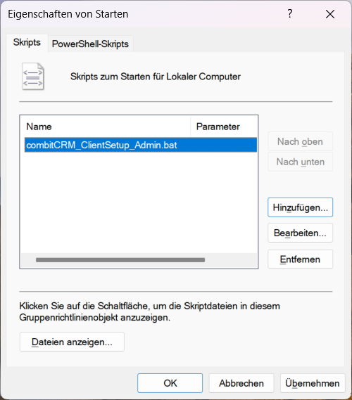

Bearbeiten Sie hierzu in der Gruppenrichtlinienverwaltung ein vorhandenes Gruppenrichtlinienobjekt oder erstellen ein neues. Wechseln Sie dafür im Editor für lokale Gruppenrichtlinien in den Zweig Computerkonfiguration > Windows-Einstellungen > Skripts (Start/Herunterfahren).
Öffnen Sie hier das Element Starten per Doppelklick.

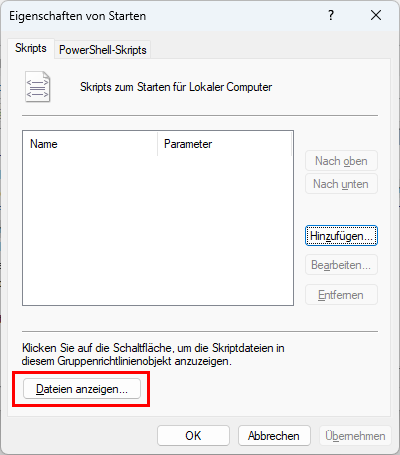

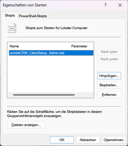

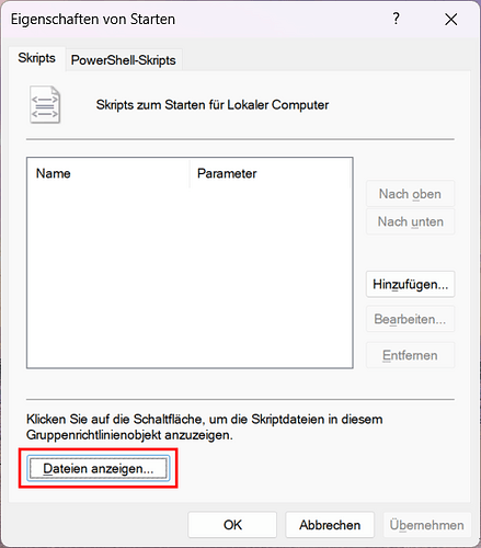

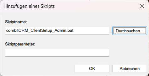

Mit der Schaltfläche Dateien anzeigen öffnet sich ein Explorerfenster im Pfad des Gruppenrichtlinienobjekts (\\<Domainname>\SysVol\<Domainname>\Policies\{GUID}\Machine\Scripts\Startup). Kopieren Sie nun in dieses Verzeichnis die zuvor heruntergeladene Batchdatei `combitCRM_ClientSetup_Admin.bat`. Dadurch wird diese zusammen mit der Richtlinie innerhalb der Domäne repliziert. Bitte beachten Sie, dass an dieser Stelle keine lokalen Pfade verwendet werden dürfen und es sich um einen (mit entsprechenden Rechten ausgestatteten) UNC-Pfad handeln muss. Das Explorerfenster kann nun geschlossen werden.

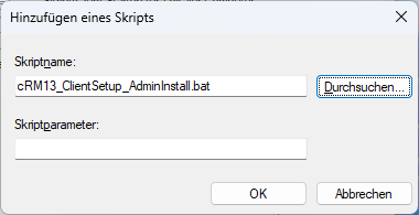

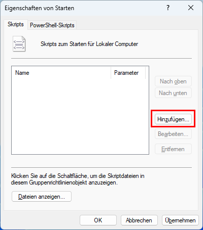

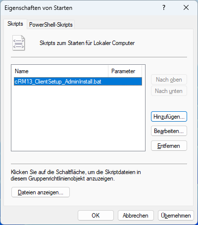

Wählen Sie anschließend über die Schaltfläche Hinzufügen… die Batchdatei aus dem o. g. Verzeichnis aus und bestätigen Sie den Dialog mit OK.
Damit ist die Batchdatei als Startscript in der Gruppenrichtlinie hinterlegt.
Nachdem die Richtlinie nun einer Organisationseinheit zugeordnet wurde, wird auf den entsprechenden Client-PCs combit CRM eingerichtet. Hierzu ist ein Neustart der entsprechenden Client-PCs notwendig.

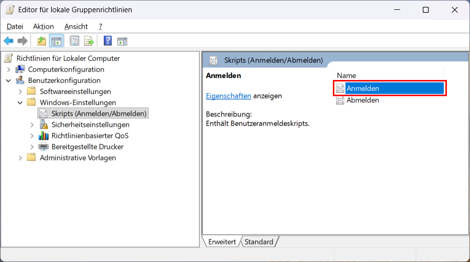

Einrichtung der Gruppenrichtlinie für die Benutzerkonfiguration

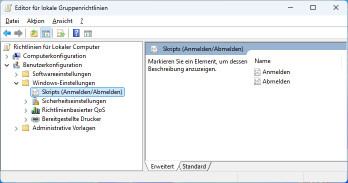

Die Einrichtung der Gruppenrichtlinie für die Benutzerkonfiguration ist identisch mit der systemübergreifenden Konfiguration. Die Batchdatei wird jedoch im Zweig Benutzerkonfiguration > Windows-Einstellungen > Skripts (Anmelden/Abmelden) hinterlegt.
Richten Sie hier mit der gleichen Vorgehensweise wie in der systemübergreifenden Konfiguration beschrieben die Batchdatei combitCRM_ClientSetup_UserConfiguration.bat im Pfad des Gruppenrichtlinienobjekts (\\<Domainname>\SysVol\<Domainname>\Policies\{GUID}\Machine\Scripts\Startup) für das Element Anmelden ein.
