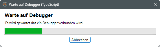

Fügen Sie folgenden Befehl in das zu debuggende TypeScript ein:
debugger;
Das Skript wartet in diesem Fall bis eine Instanz das Debugging anbindet.

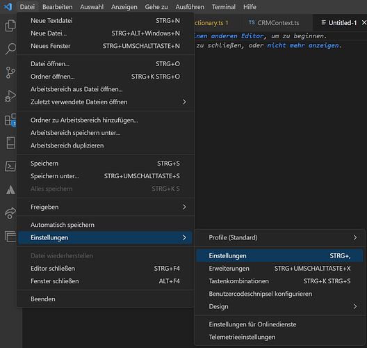

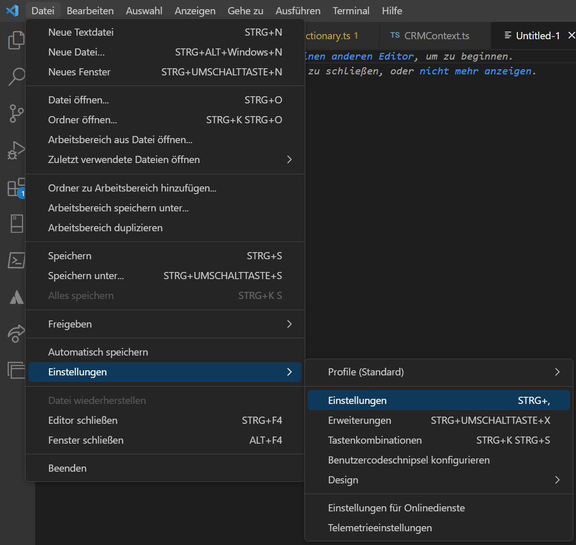

Für Visual Studio Code (VSCode) ist eine Konfiguration notwendig. Hierfür muss zunächst in die Einstellungsdatei gewechselt werden:

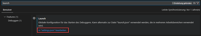

In den Einstellungen kann dann im Suchfeld „launch“ gesucht werden. Anschließend muss auf „in „settings.json“ bearbeiten“ angeklickt werden:
"launch": {
        "configurations": [
                "name": "Attach to ClearScript V8 on port 9222",
                "type": "node",
                "request": "attach",
                "protocol": "inspector",
                "address": "localhost",
                "port": 9222,
