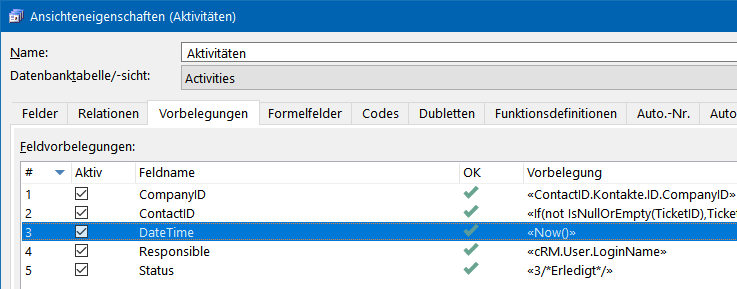

versuche es doch mal so wie hier abgebildet:

Hallo Pit,
das betrifft ja nur die Neuanlage einer Aktivität und wird auch so gezogen, wenn ich im Outlook-Plugin nichts einstelle. Ich hätte die Aktivität aber gerne auf dem Empfangsdatum der Nachricht angelegt…
(Dafür ist die Variable vermtl. auch gedacht)
