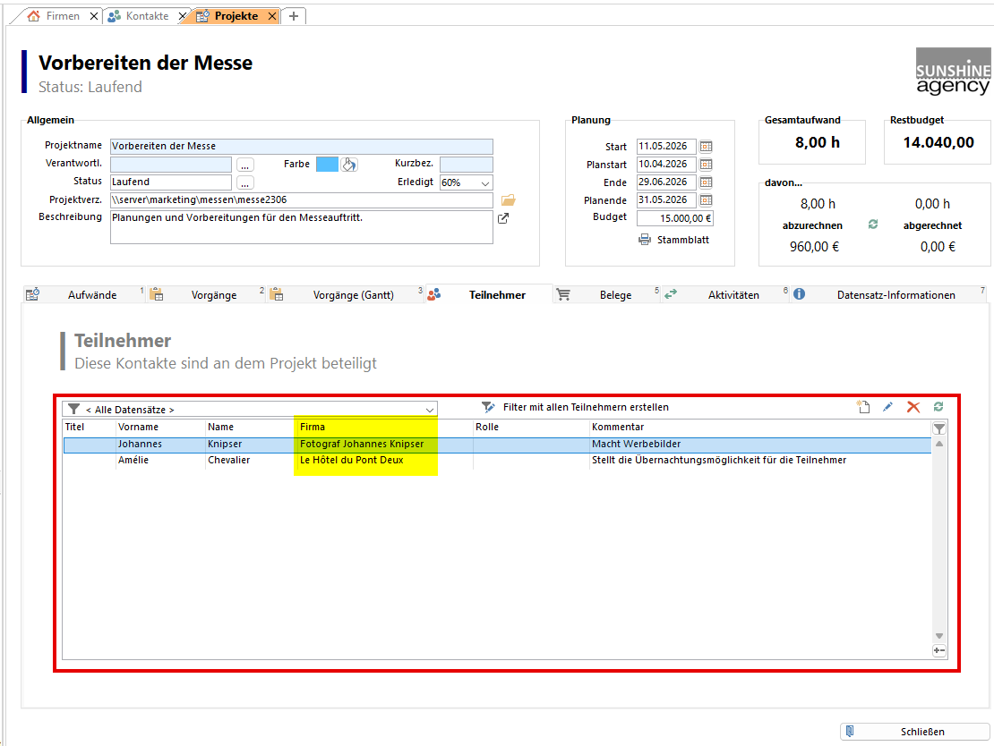

Jetzt hat mich der Screenshot neugierig gemacht - wird das „Explorerfenster“ im ersten Beitrag in einem Container innerhalb von Combit geöffnet? Ich fürchte das ist nicht mit einem 2-Zeiler erklärbar :wink:
Der stammt von @Frank_Wietzel, vielleicht kannst du was dazu sagen - ich muss da grad passen. Was ich sagen kann: ein Container stellt N mit dem Datensatz relational verknüpfte Datensätze dar, für die Anzeige einer Ordnerstruktur ist er nicht gedacht.

Gut. Das Thema mit den Links ist bei uns schon im Einsatz. Wenn ich eine Verlinkung (Datenfeld) die z.B. in der Ansicht Firmen erstellt wurde auch in der Ansicht Projekte nutzen möchte muss ich sicher dieses Datenfeld “global” anlegen oder verknüpfen. Jetzt erwarte ich hier keine stepbystep Anleitung aber ein Verweis auf die richtige Stelle in der Doku würde mir schneller weiterhelfen. Dankeschön.
Ich kenne Ihre Solution nicht, daher muss ich fragen: Wie ist bei Ihnen die Verbindung zwischen „Projekten“ und „Firmen“? Das „Path“-Datenfeld in Firmen (ich verstehe es so dass Sie obige „Path“-Lösung in „Firmen“ implementiert haben) wird ja vermutlich ja für jede Firma unterschiedlichen Inhalt haben. Woher sollte das Projekt, auf dem ein Nutzer gerade sich befindet, wissen, für welche Firma das Datenfeld gelesen und der hinterlegte Ordner geöffnet werden soll? Da muss es bei Ihnen ja irgendeine Beziehung zwischen Projekt und Firma geben. Wie schaut die aus?
In unserer Large-Solution können einem Projekte ja N Kontakte (die wiederum jeweils mit „ihrer“ Firma 1:1 verknüpft sind) zugordnet werden. Hier würde irgendwie nur der aktuell im Container ausgewählte Datensatz Sinn ergeben, dass man dessen Firmen.„Path“-Feld öffnen will.
Meinen Sie sowas?
