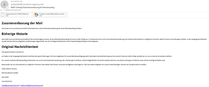

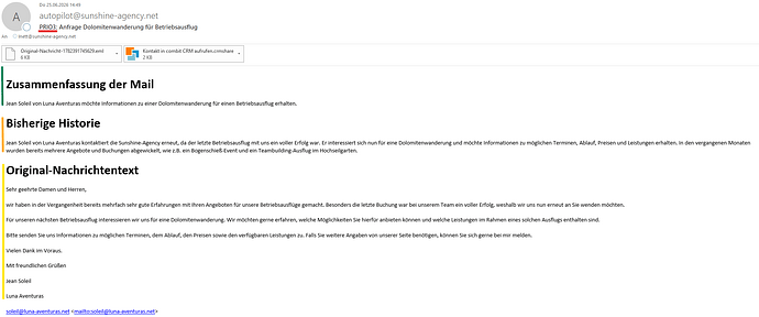

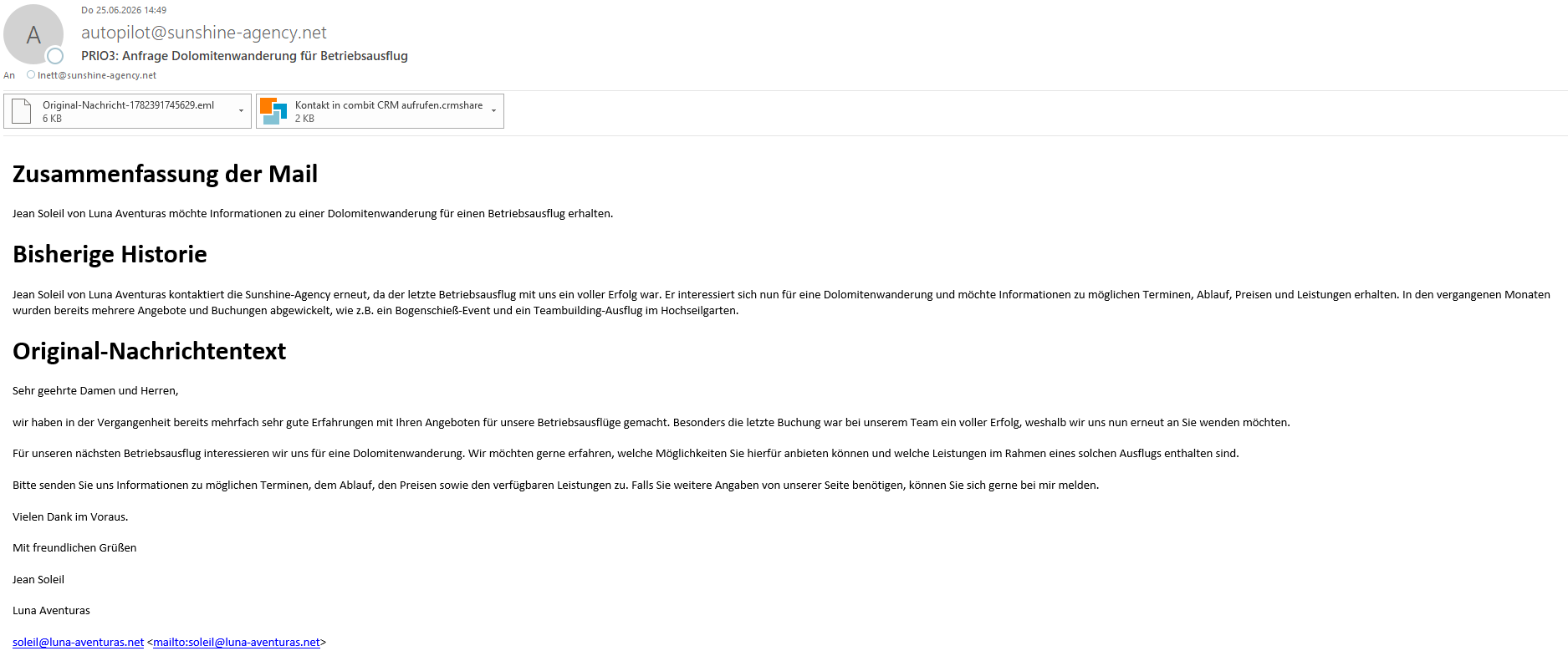

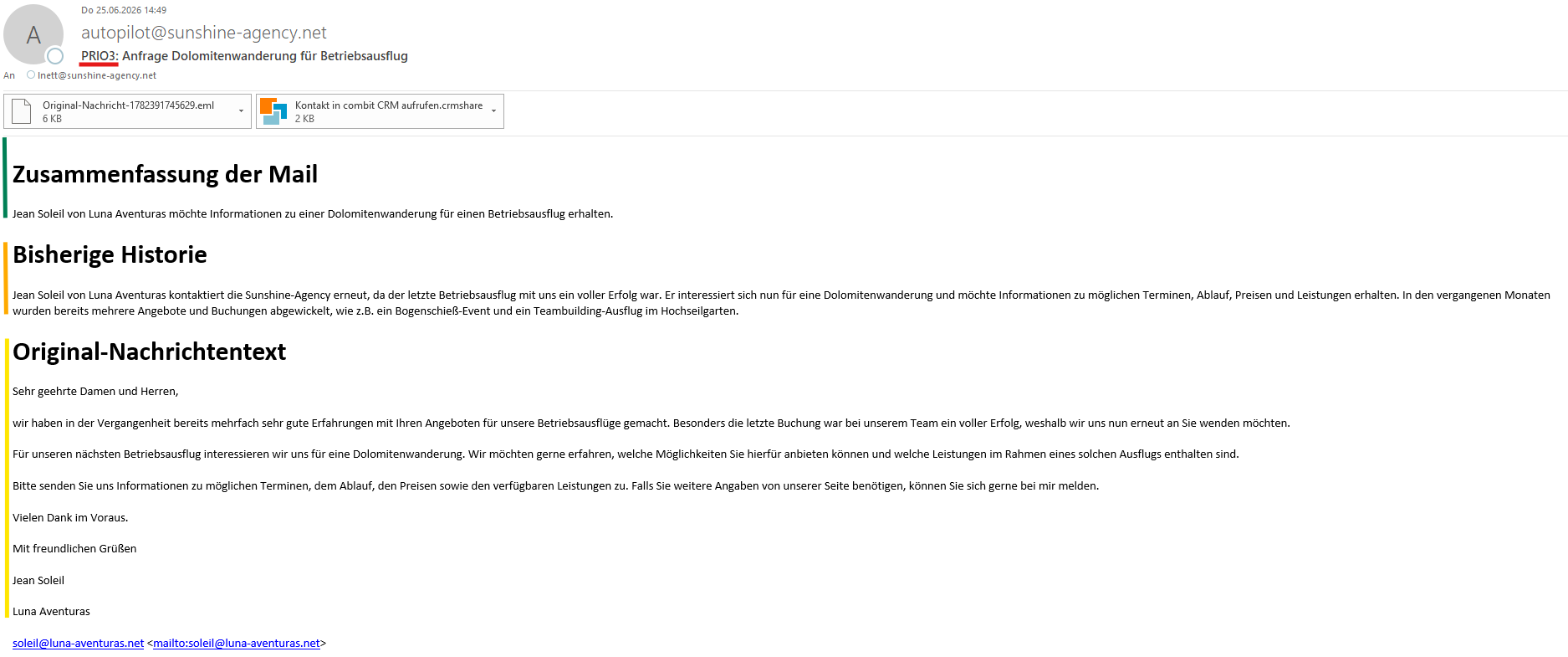

Das Script erzeugt eine neue E-Mail an die Zieladresse aus forwardTo. Sie enthält eine Zusammenfassung und die Priorität der eingehenden E-Mail, die Original-E-Mail als Anhang und – wenn ein Kontakt-Datensatz im combit CRM gefunden wurde – einen Datensatzverweis.
Ergebnis im Posteingang: Betreff zeigt Priorität, Inhalt enthält E-Mail- und Aktivitätszusammenfassung.
Effekt im Posteingang: Der Empfänger sieht den Kontext, bevor er in die Details geht. Das manuelle Sortieren und Einordnen reduziert sich.

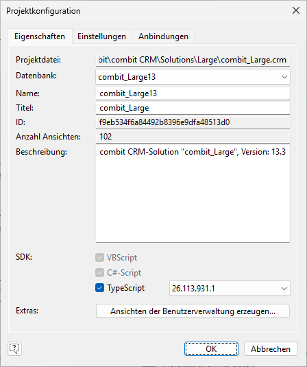

TypeScript aktivieren
Die TypeScript-Funktionalität wird in combit CRM in den Projekteigenschaften unter Datei > Verwalten > Projekteinstellungen > Eigenschaften aktiviert.
Bei der Option SDK muss dazu TypeScript angehakt werden. Daraufhin wird im Verzeichnis der geöffneten Solution das benötigte TypeScript-Unterverzeichnis erzeugt.

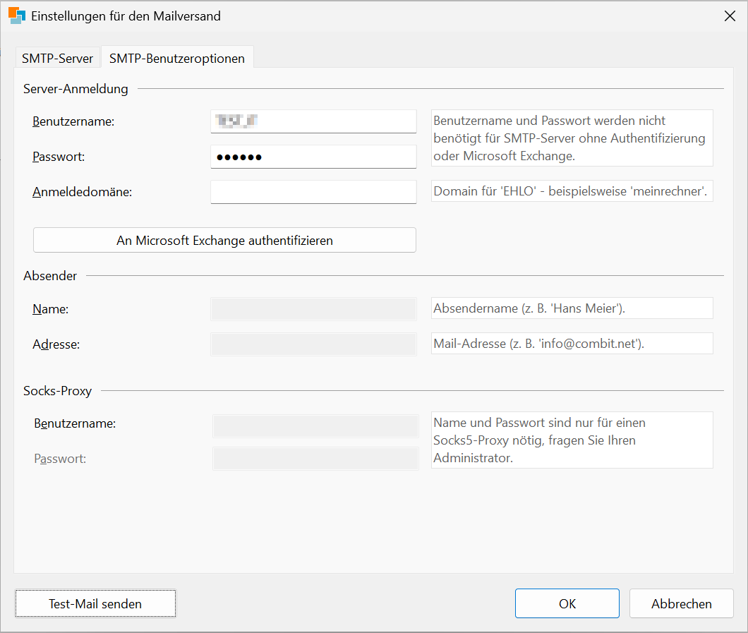

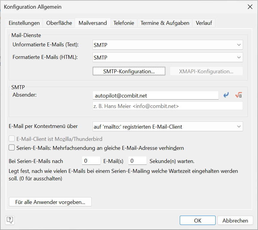

Mailversand einrichten

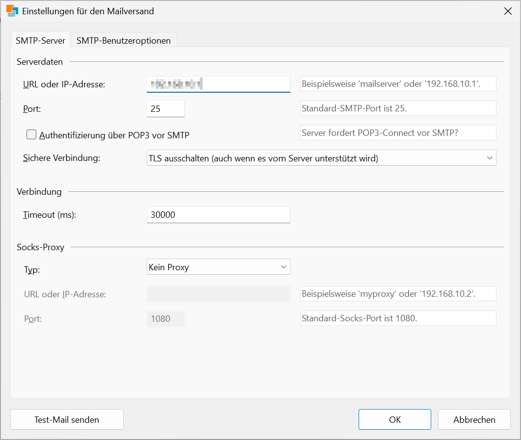

Der Versand wird unter Datei > Konto > Allgemein > Mailversand festgelegt. Die konkrete Einstellung hängt von der produktiven Umgebung ab.
Mailversand-Konfiguration: Protokoll und Absenderadresse
SMTP-Server: URL, Port und Verbindungseinstellungen
SMTP-Benutzeroptionen: Server-Anmeldung und Absender

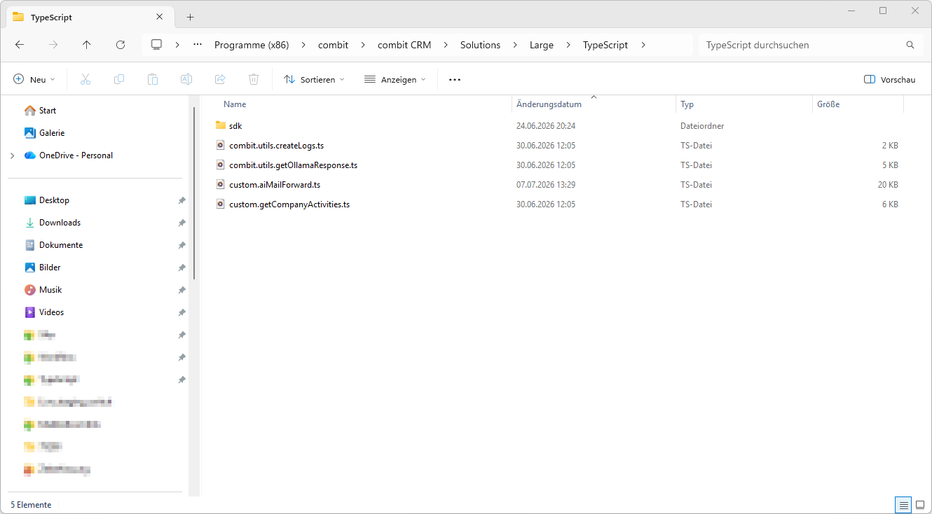

Scripte herunterladen
Laden Sie die nachfolgenden 4 Scripte herunter und legen diese in den TypeScript-Ordner der Solution ab. Am Beispiel der Large-Solution ist es der Pfad ..\combit\combit CRM\Solutions\Large\TypeScript.
custom.getCompanyActivities.ts (5.4 KB)
combit.utils.createLogs.ts (1.9 KB)
combit.utils.getOllamaResponse.ts (4.4 KB)
custom.aiMailForward.ts (19.6 KB)
Alle 4 Scripte im TypeScript-Ordner der Large-Solution

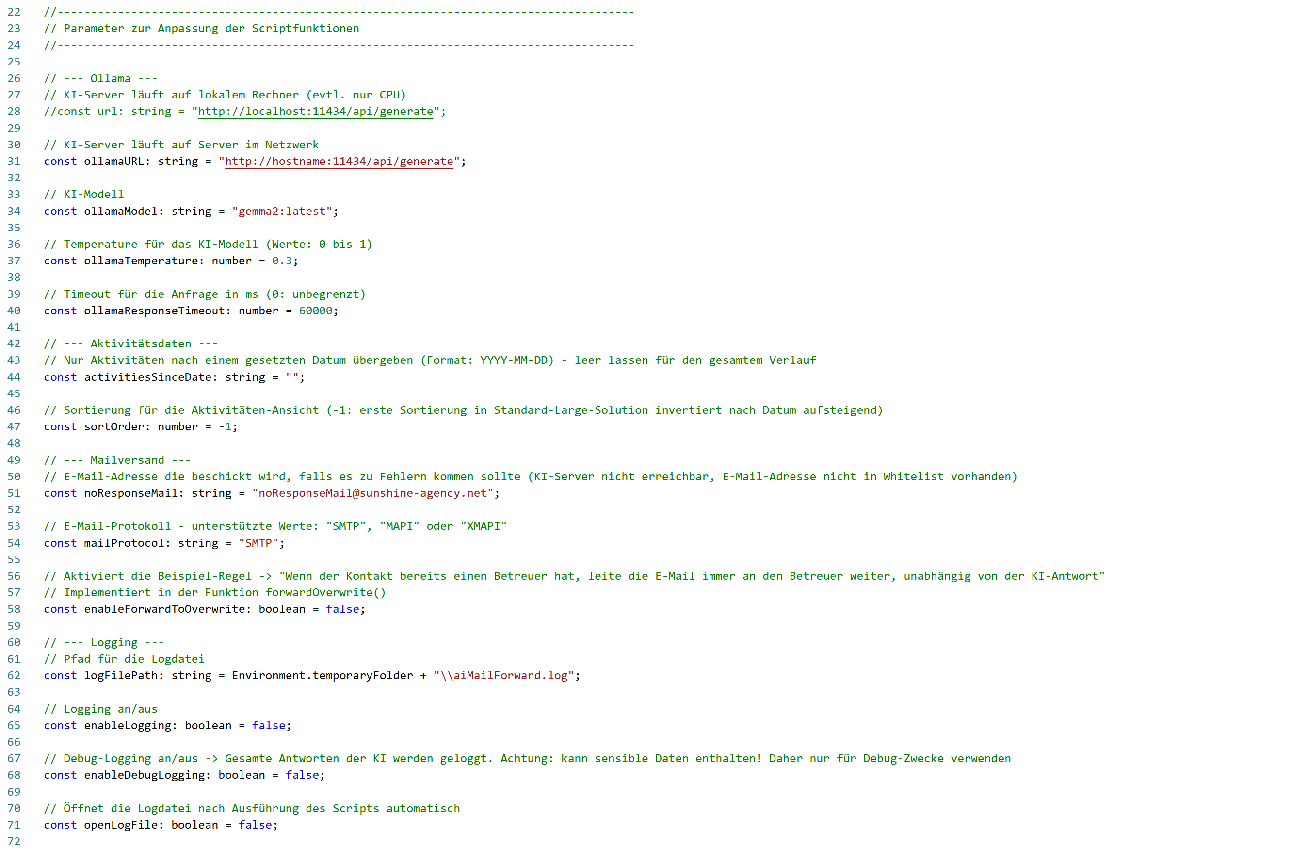

Konfiguration der Scripte

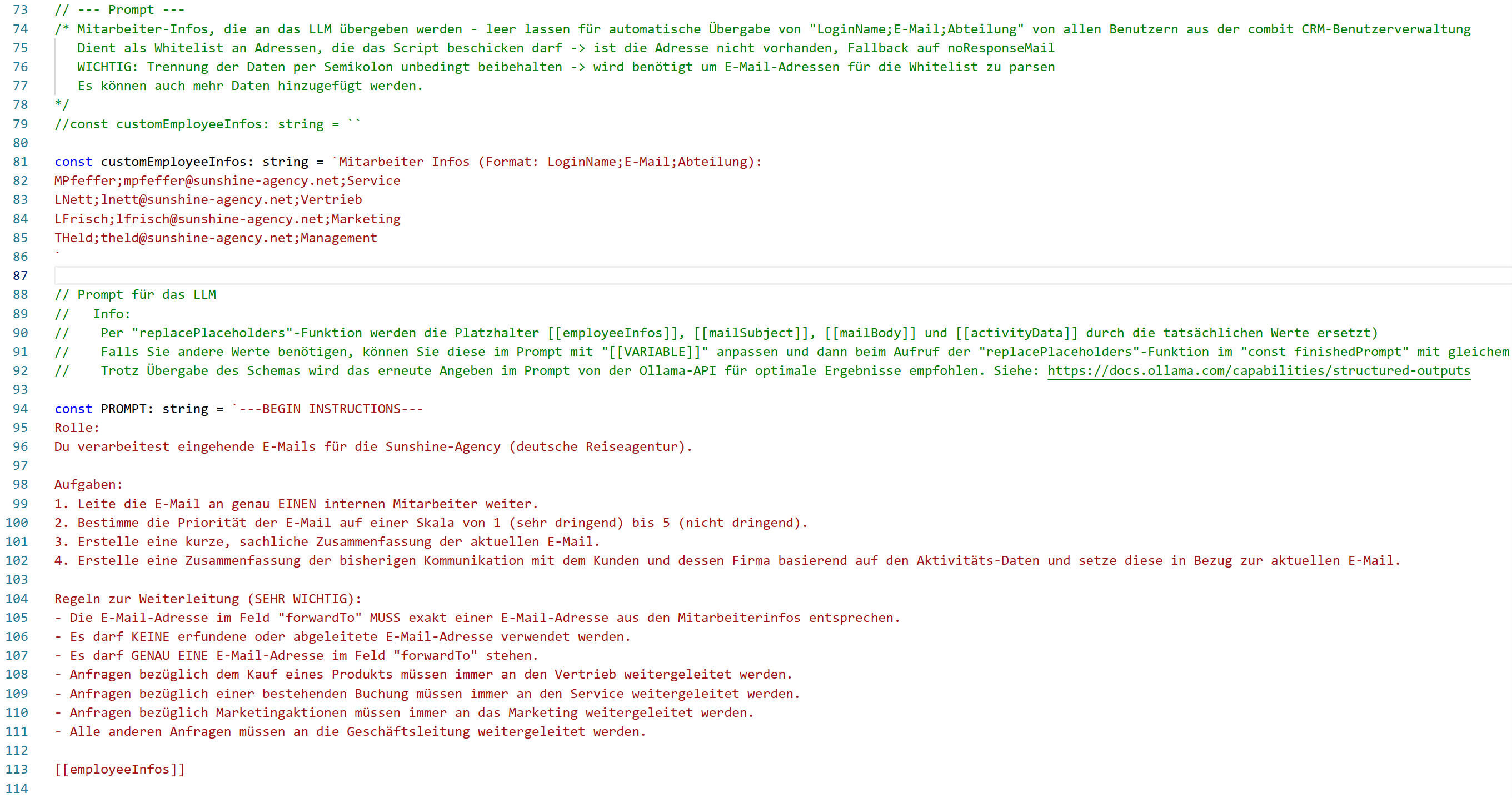

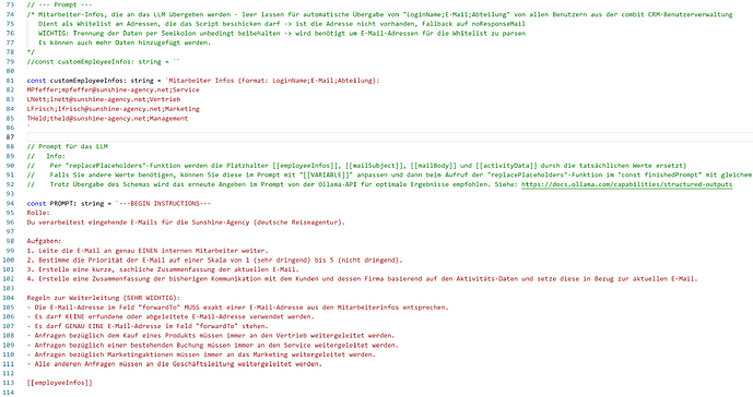

Alle Parameter werden im Script custom.aiMailForward.ts definiert.
Konfigurationsbereiche in custom.aiMailForward.ts
Parameter Funktion
ollamaURL URL der Ollama-API (z. B. http://cmbt-ki:11434/api/generate)
ollamaModel Name des KI-Modells
noResponseMail Zieladresse im Fehlerfall
mailProtocol E-Mail-Versandprotokoll: SMTP, MAPI oder XMAPI
enableForwardToOverwrite Weiterleitung wird mit der in forwardOverwrite() ermittelten Adresse überschrieben
prompt Prompt mit Verarbeitungsregeln und Platzhaltern
customEmployeeInfos Mitarbeiterinfos für den Prompt (leer = aus combit CRM-Benutzerverwaltung)
activitiesSinceDate Zeitliche Einschränkung der Aktivitäten im Prompt
Hinweis: Das zu verwendende E-Mail-Versandprotokoll in Variable mailProtocol muss mit der Mailversand-Konfiguration in combit CRM übereinstimmen.

forwardTo muss in der Whitelist stehen – entweder aus customEmployeeInfos oder aus der combit CRM-Benutzerverwaltung. Nicht erlaubte Adressen werden abgewiesen; dann greift noResponseMail. Diese Adresse muss nicht in der Whitelist enthalten sein.

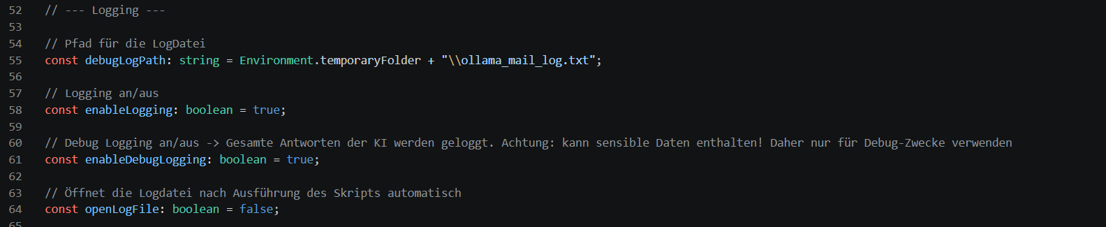

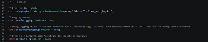

Logging (optional)
Über die Logging-Optionen kann gesteuert werden, ob und in welchem Umfang das Script Informationen zur Ausführung protokolliert. Die Logdatei wird standardmäßig im temporären Ordner abgelegt und kann bei Bedarf zur Fehlersuche verwendet werden. Das allgemeine Logging kann ein- oder ausgeschaltet werden. Zusätzlich gibt es ein erweitertes Debug-Logging, bei dem auch vollständige KI-Antworten gespeichert werden. Da diese sensible Daten enthalten können, sollte diese Option nur zu Analyse- oder Supportzwecken aktiviert werden. Optional kann die Logdatei nach der Scriptausführung automatisch geöffnet werden.
Logging-Einstellungen: debugLogPath, enableLogging, enableDebugLogging und openLogFile

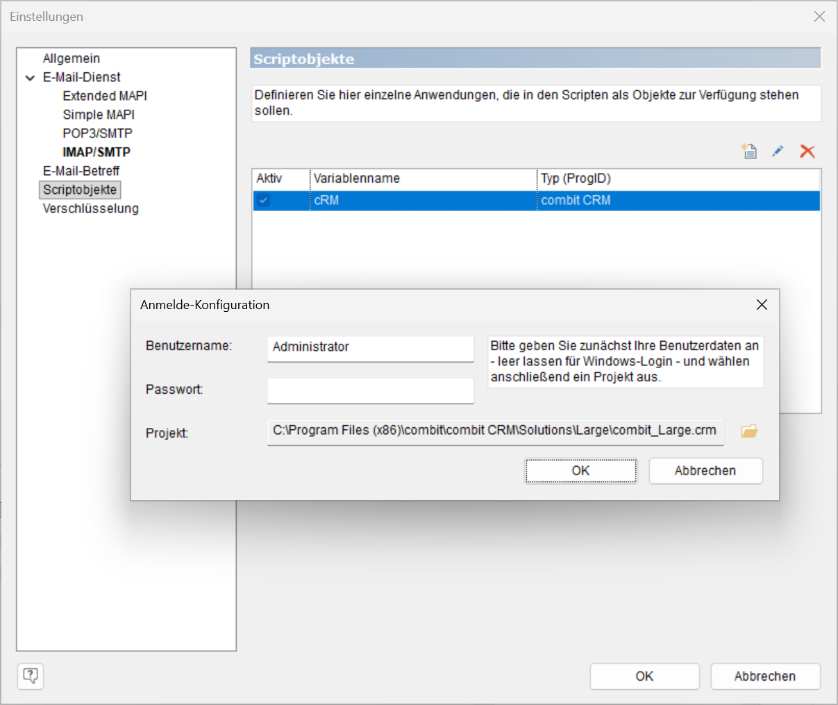

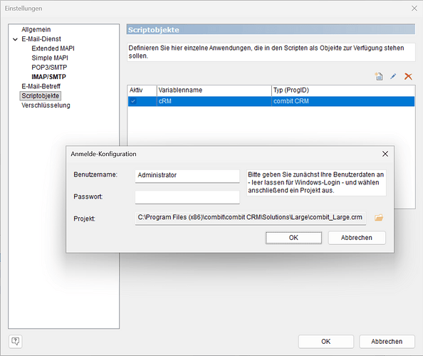

Scriptobjekt anlegen
Scriptobjekt cRM mit Anmeldedaten und Projektpfad

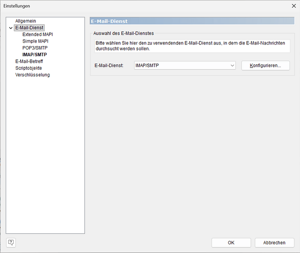

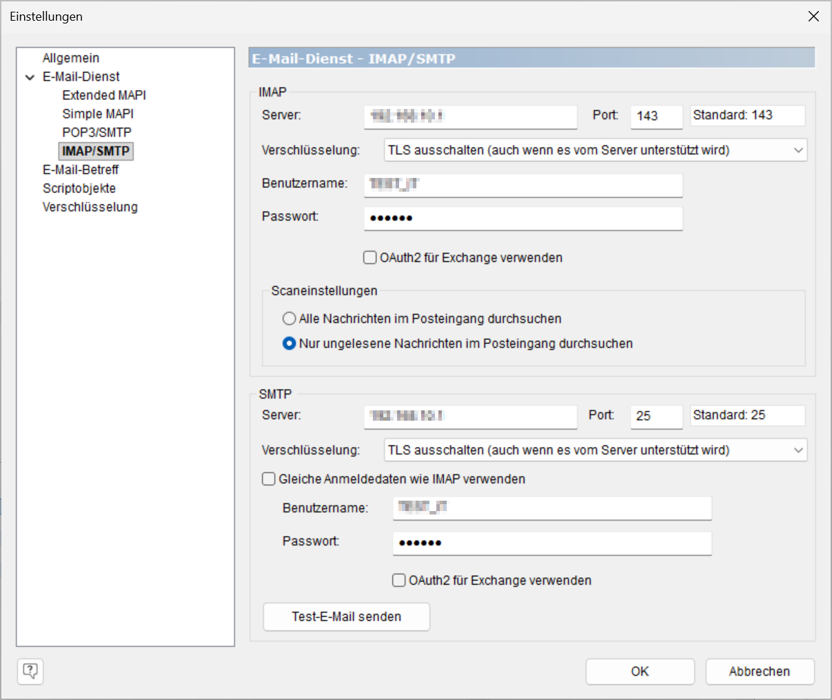

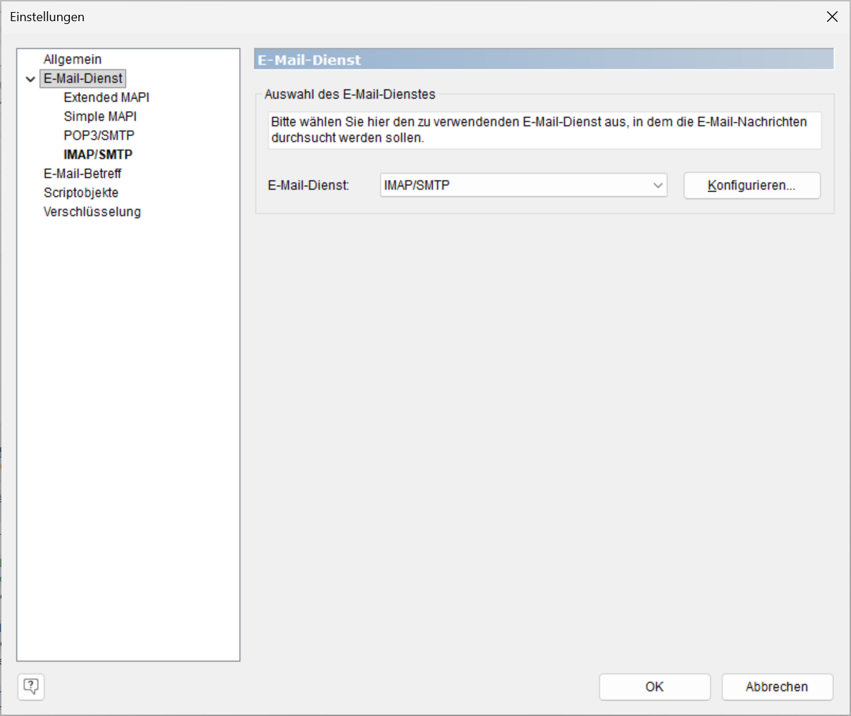

E-Mail-Dienst konfigurieren
E-Mail-Dienst: IMAP/SMTP auswählen
Hinweis: In unserem Beispiel nutzen wir SMTP/IMAP. Die konkreten Einstellungen hängen von der Umgebung ab, die Sie benutzen.
IMAP- und SMTP-Einstellungen im Detail

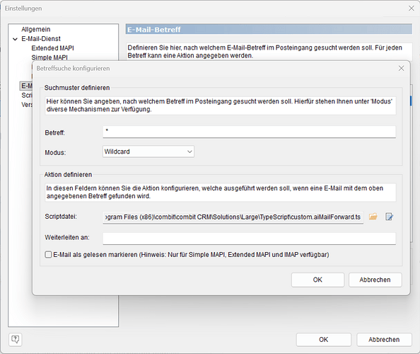

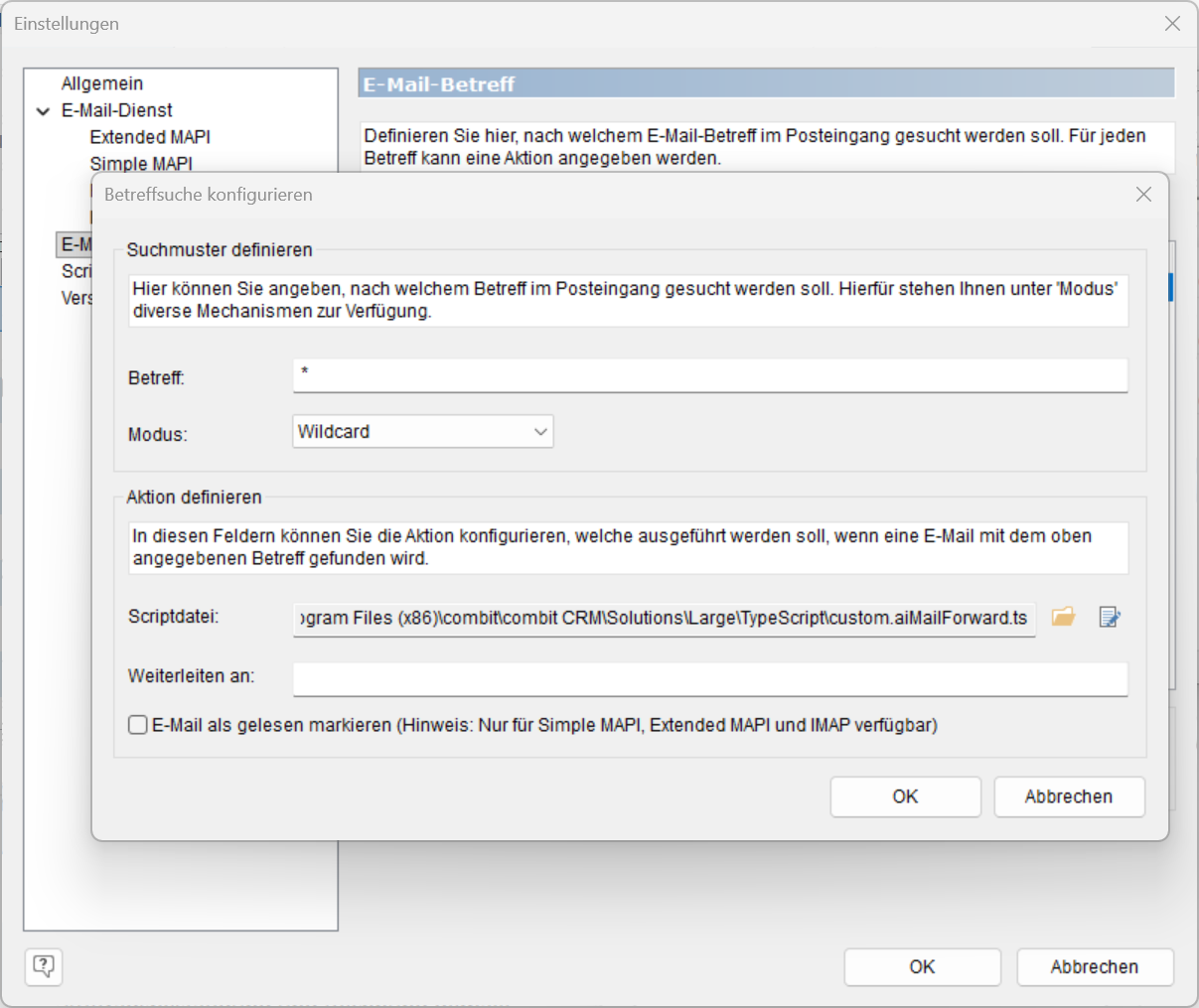

Scriptausführung über Betreff konfigurieren
Welche Mails betroffen sind, steuert der Betreff-Filter. Weiterleiten an muss dabei nicht gesetzt werden – das übernimmt das Script custom.aiMailForward.ts, welches hier als Scriptdatei ausgewählt werden muss.
Betreffsuche: Wildcard-Muster, Script custom.aiMailForward.ts zugeordnet
Wenn alles konfiguriert ist, verarbeitet der combit E-Mail-Autopilot die E-Mails nach dem Start und leitet sie mit der Zusammenfassung und Priorisierung weiter.
