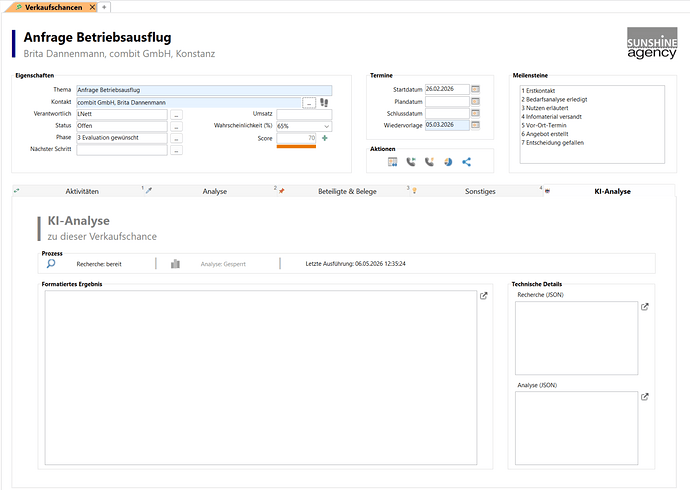

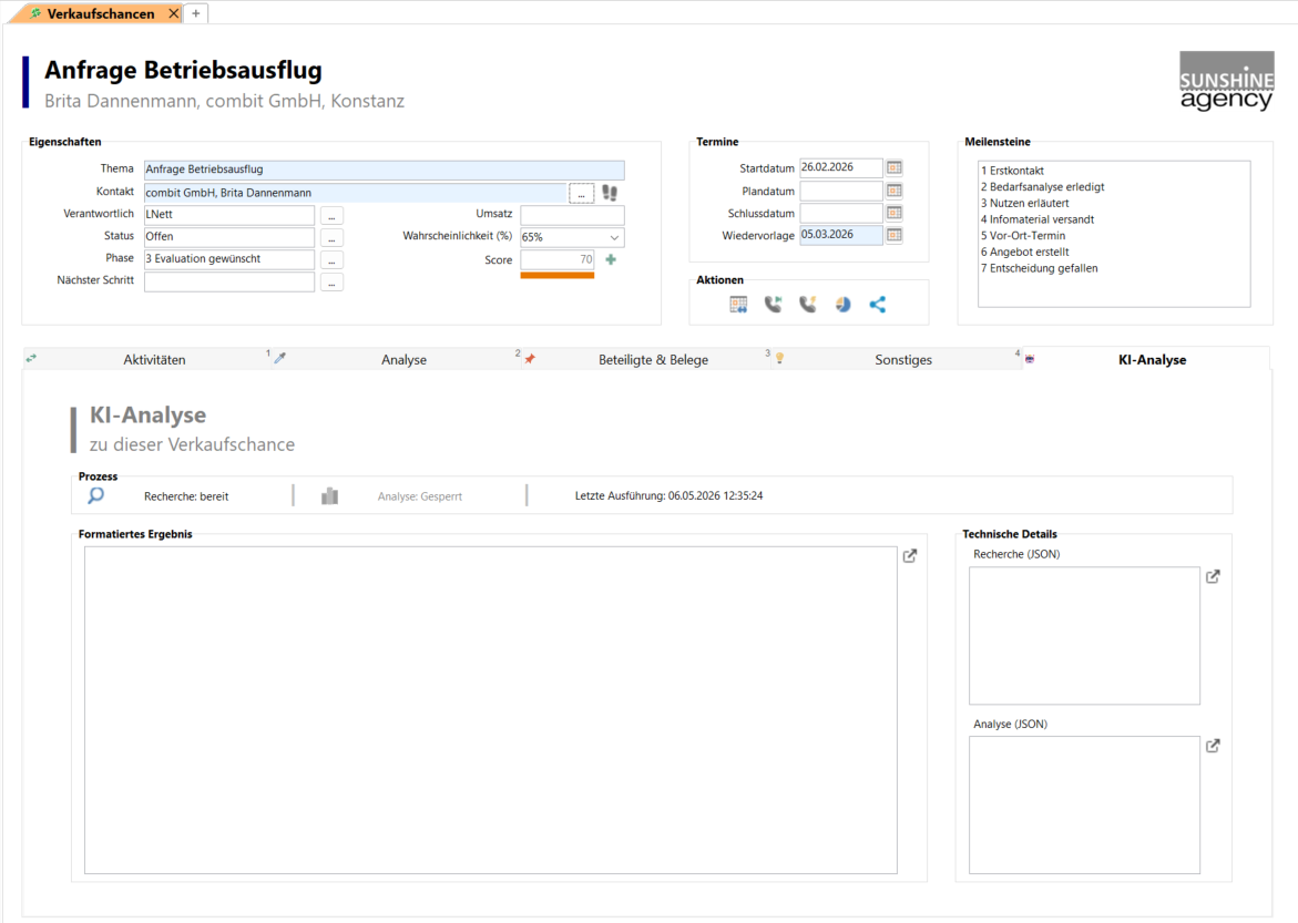

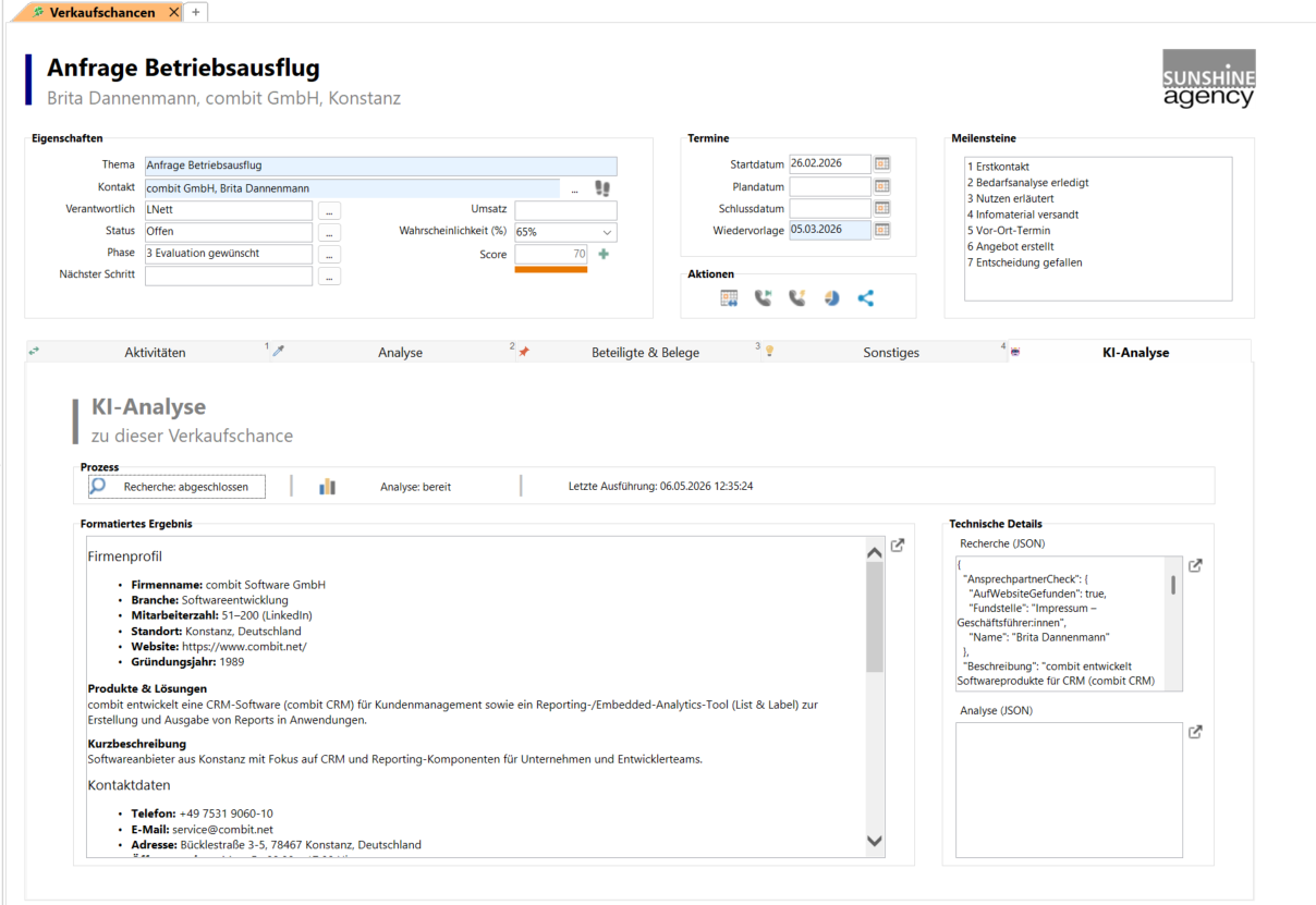

Der Ablauf ist im neu erstellten KI-Analyse-Reiter direkt sichtbar – von der leeren Ausgangslage bis zum fertigen Report.
Ausgangslage: Recherche und Analyse können unabhängig voneinander gestartet werden.
Nach der Recherche sind Firmenprofil, Kontaktdaten und erste Einordnung im Report sichtbar.
Ausgabe der Rechercheergebnisse als Report

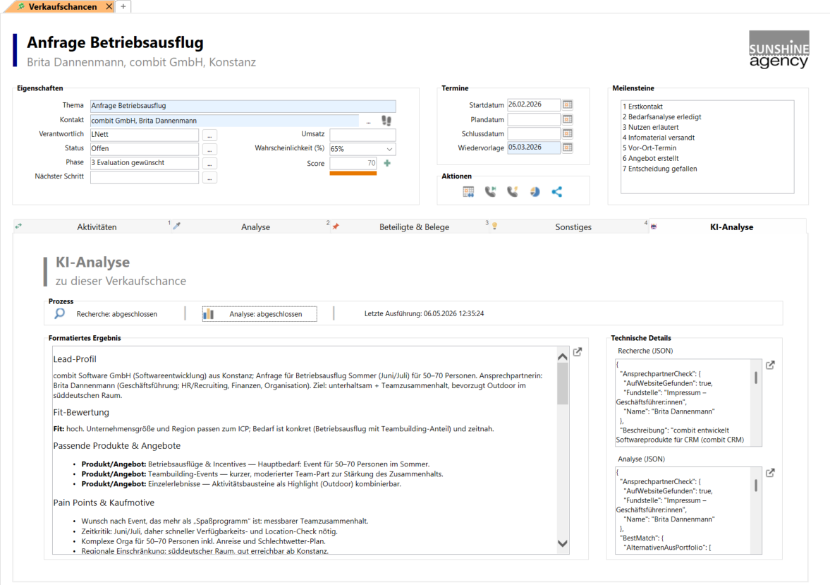

Die Analyse bewertet den Lead auf Basis der Recherche und des hinterlegten Business-Kontexts. Der Report enthält Lead-Profil, Fit-Bewertung und Vorschläge für das weitere Vorgehen.
Analyse abgeschlossen: Der Report zeigt Lead-Profil, Fit-Bewertung und Vorschläge für das weitere Vorgehen.
HTML-Bericht und JSON-Datensatz stehen parallel zur Verfügung. Der Bericht ist direkt lesbar, der JSON-Datensatz lässt sich für die Weiterverarbeitung in einzelne Felder übernehmen.

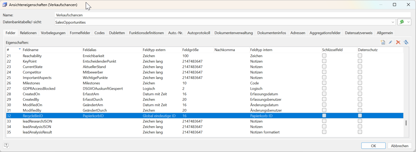

Felder anlegen
Die Ergebnisse werden in drei Feldern gespeichert – das macht sie direkt weiter verarbeitbar und in der Ansicht sichtbar.
Felder in den Ansichteneigenschaften (Verkaufschancen)
Feldname Phys. Feldtyp Interner Feldtyp
leadResearchJSON varchar(max) Notizen
leadAnalysisJSON varchar(max) Notizen
leadAnalysisResult varchar(max) Notizen formatiert
Mindestens das Feld leadAnalysisResult sollte in der Ansicht platziert werden – dort erscheint der HTML-Bericht.

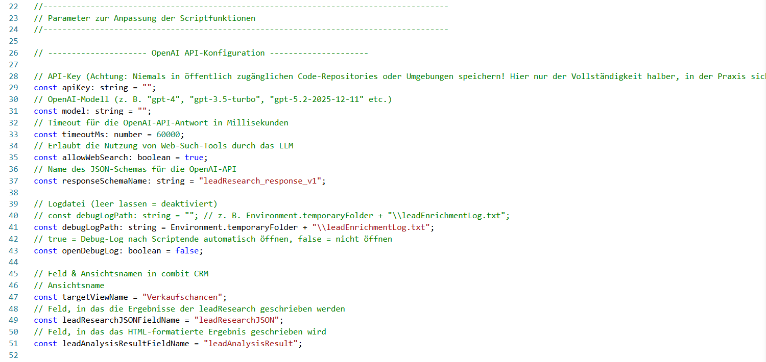

Alle Parameter sind in den beiden Scripten custom.aiLeadEnrichmentResearch.ts und custom.aiLeadEnrichmentAnalysis.ts zu finden.
Parameter in custom.aiLeadEnrichmentResearch.ts
Parameter Funktion
apiKey API-Key für die OpenAI-API
model Modellbezeichnung
allowWebsearch Websuche als Tool freigeben (true / false)
responseSchemaName Interner Name des JSON-Response-Schemas in der OpenAI-API
targetViewName Genutzte Ansicht
leadResearchJSONFieldName Feld für die leadResearch-Ausgabe
leadAnalysisJSONFieldName Feld für die leadAnalysis-Ausgabe
leadAnalysisResultFieldName Feld für den HTML-Bericht
Optional: debugLogPath und openDebugLog für Logging.

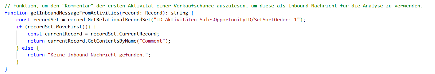

Hinweis zur Eingangsnachricht: Die Funktion getInboundMessageFromActivities übergibt das Kommentarfeld des ersten Aktivitätseintrags der Verkaufschance als Inbound-Nachricht an das Script. Je nachdem, wie eingehende Nachrichten in Ihrer Umgebung vorliegen, passen Sie diese Funktion und die genutzten Felder entsprechend an.
