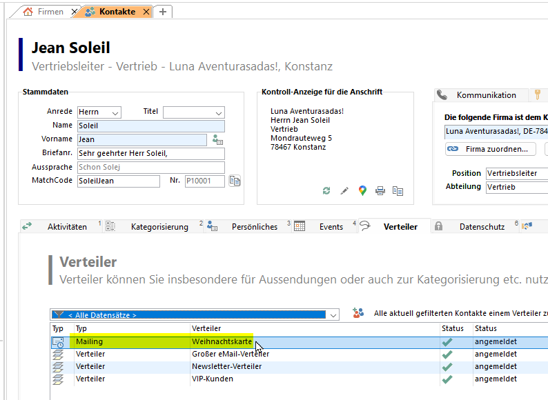

Bei der Erstellung einer Mailchimp-Campaign über die Verteiler-Ansicht werden einzelne „Mailing-Datensätze“ erstellt, die dann in der „Verteiler“-Registerkarte des jeweiligen Kontaktes auch sichtbar sind.
Standardmäßig verzichten wir deshalb bei der E-Mail-Marketing-Anbindung auf zusätzliche Aktivitäten-Einträge, weil das dann eine Art Doppelung wäre.

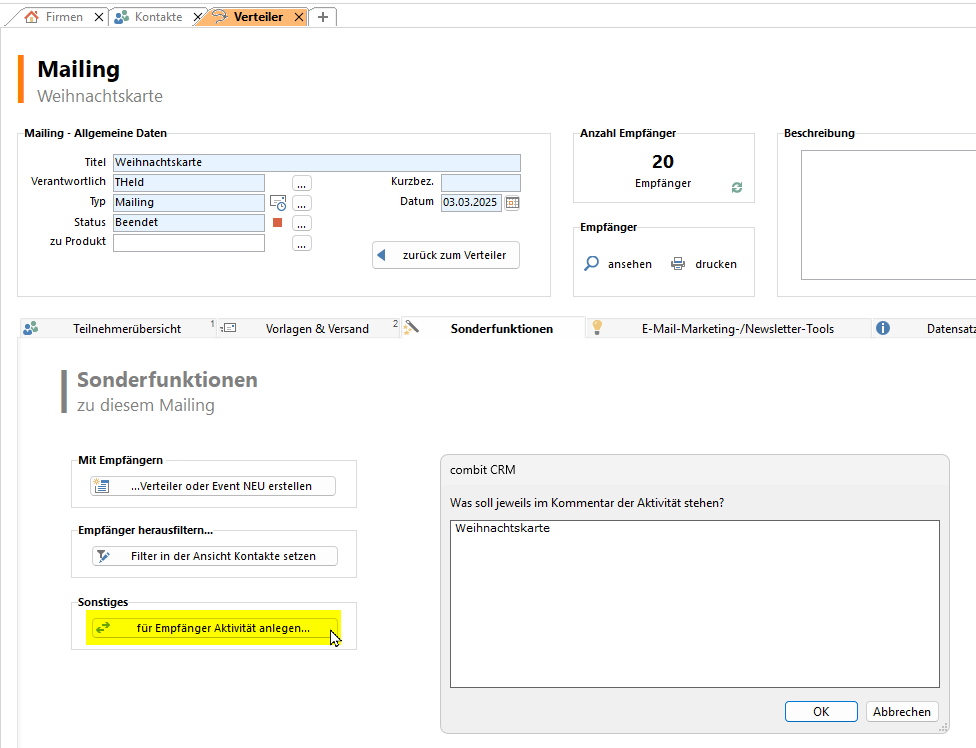

Wenn man dies möchte, hat man 2 Möglichkeiten:
  • Nach dem Versand in der Registerkarte „Sonderfunktionen“ über die entsprechende Schaltfläche die Aktivitäten anlegen lassen – das geht recht schnell.
  • Oder das entsprechende Script erweitern, sodass die Aktivitäten voll-automatisch mit dem Erstellen der Campaign (mit-)erstellt werden. Bei der Erweiterung können wir von combit auch unterstützen. Das kostet auch nicht so viel Zeit und deshalb fallen hier auch nicht riesige Beträge an.

Hallo Björn, danke für deine Antwort. Das hilft uns. Manuelle Zuordnung ist bei > 12.000 Empfängern kein Weg, aber wenn das über Skripte geht – umso besser!
VG
Missverständnis: der erste Weg über die Schaltfläche legt den Aktivitäteneintrag mit dem eingegebenen Kommentar dann bei allen 12.000 auf einen Schlag an. Da muss nichts manuell zugeordnet werden!
