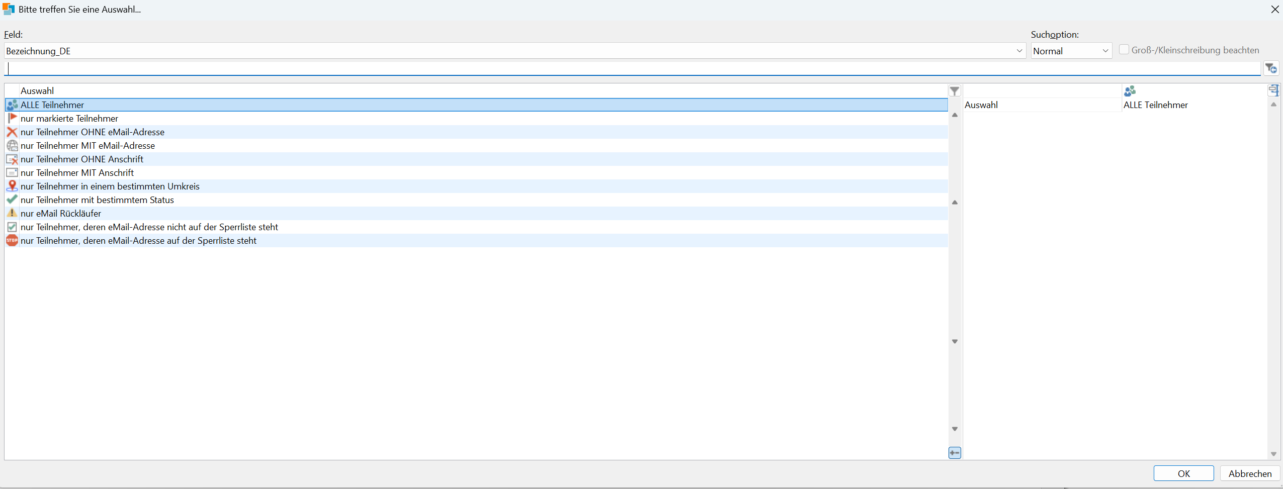

Frage: Können wir eine Kampagne in Combit aufsetzen, die sich an eine (gefilterte) Teilmenge unseres Verteilers richtet (z.B. alle Kontakte im Verteiler mit Sprache EN)? Ich finde in der Teilnehmerübersicht in der Ansicht Verteiler keine Filtermöglichkeit, außer dem angehängten PopUp. Das hilft mir nicht weiter. Lässt sich die Liste um eigene Filter erweitern?

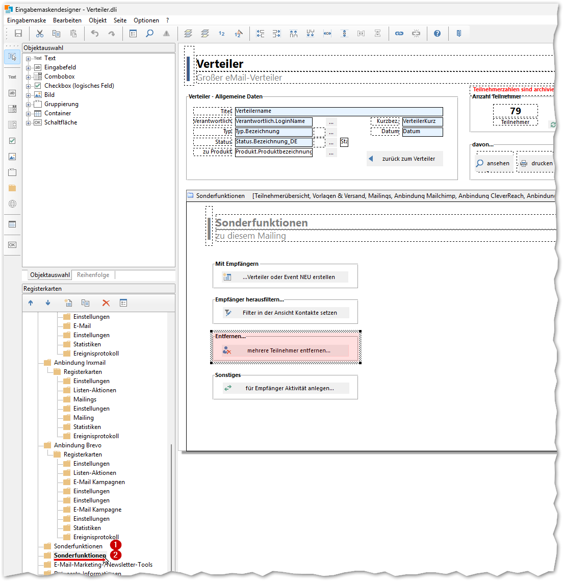

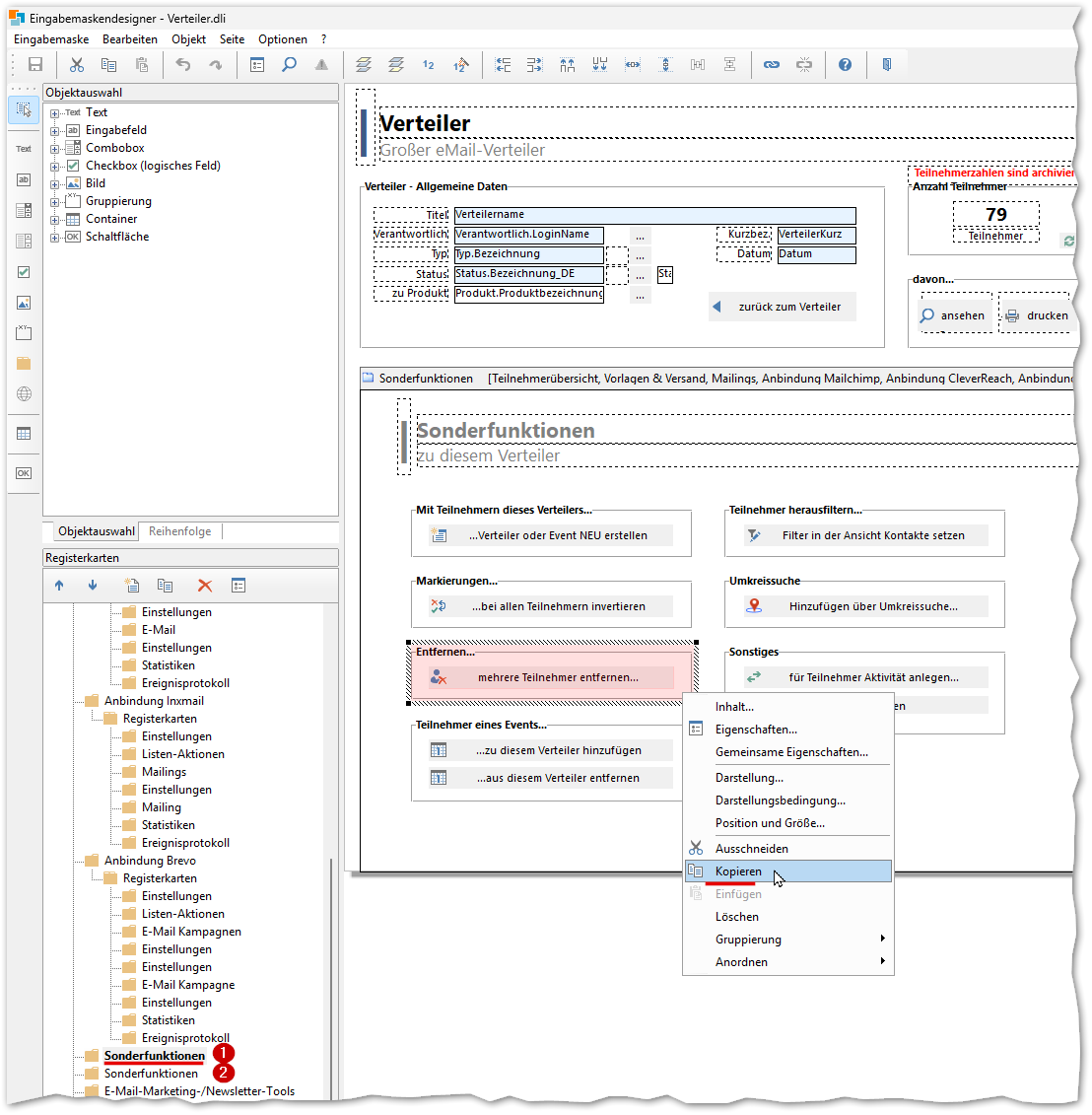

Sie gehen in die Eingabemaske von Verteiler, und aktivieren die Karteikartenseite „Sonderfunktionen“, es gibt zwei davon, Sie nehmen die ERSTE. Dort markieren Sie die Controls, die zur „Entfernen“-Gruppe gehören und Kopieren diese per Kontextmenü in die Zwischenablage…

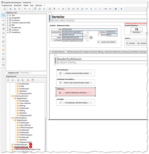

…diese fügen Sie dann auf der ZWEITEN „Sonderfunktionen“-Karteikartenseite ein und ordnen sie noch „hübsch“ an:
(Hintergrund; die erste „Sonderfunktionen“-Seite steht nur bei Verteilern zur Verfügung, die zweite nur bei konkreten Aussendungen/Mailings.)

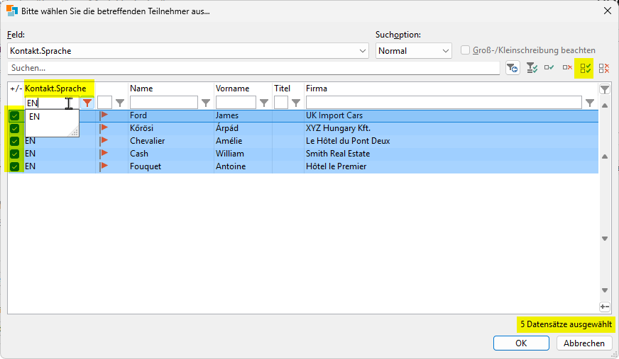

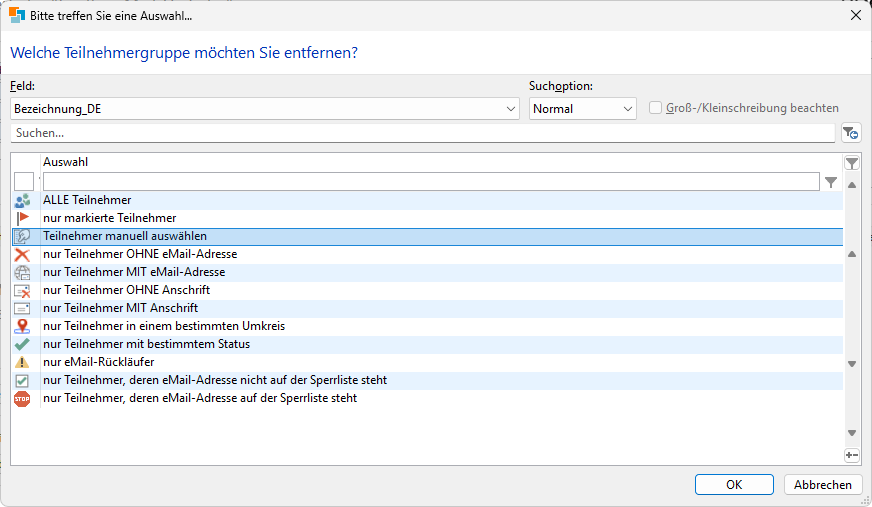

Sie erzeugen aus Ihrem Verteil ein/e Mailing/Aussendung. Da sind jetzt ja erstmal alle Teilnehmer enthalten. Jetzt können Sie aber über obige Schaltfläche gezielt welche entfernen, so dass die Teilnehmerliste Ihrem gewünschten Aussendungssegment entspricht. Zum Beispiel so:
(in dem Dialog können Sie sich über die dortigen Filterfunktionen beliebig „austoben“)
=> diese Teilnehmer werden nun entfernt (d.h. beachten Sie die inverse Logik). Das können Sie natürlich auch iterativ in Ruhe in mehreren Schritten machen.
