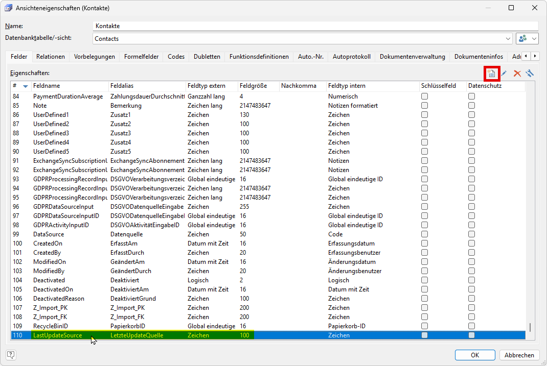

Schritt 1: Sie spendieren schnell ein neues Feld für die Ansicht, ich nenne es einmal „LetzteUpdateQuelle“:

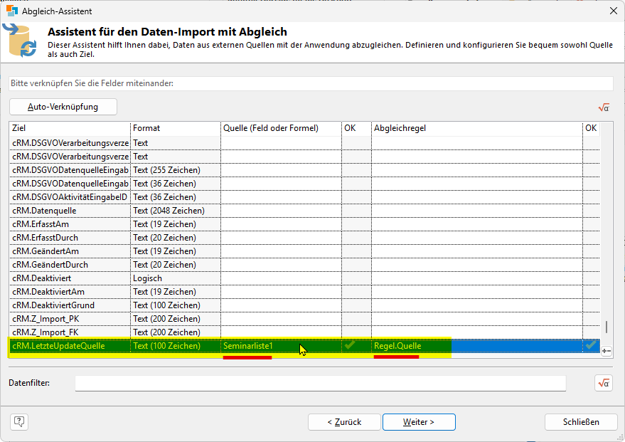

Schritt 2: In der Abgleichvorlage setzen Sie dieses Feld auf einen festen Wert, der Ihnen die anschließende Zuordnung zu diesem Abgleichvorgang ermöglicht, ich hab den Wert jetzt einfach einmal „Seminarliste1“ genannt:
Essentiell entscheiden ist, „Regel.Quelle“ einzustellen!
Damit wird nun bei allen vom Abgleich berührten Datensätze, seien es neu angelegte aber auch gefundene Duplikate, das Feld „LetzteUpdateQuelle“ auf „Seminarliste1“ gesetzt werden.

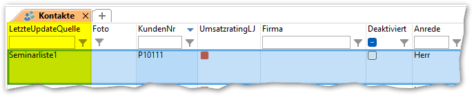

Danach filtern Sie dann.
