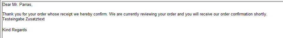

Ergebnis:
vielen Dank für Ihre Bestellung, deren Eingang wir Ihnen hier bestätigen. Nach Prüfung der Bestellung senden wir Ihnen unsere offizielle Auftragsbestätigung zu.
Mit freundlichen Grüßen

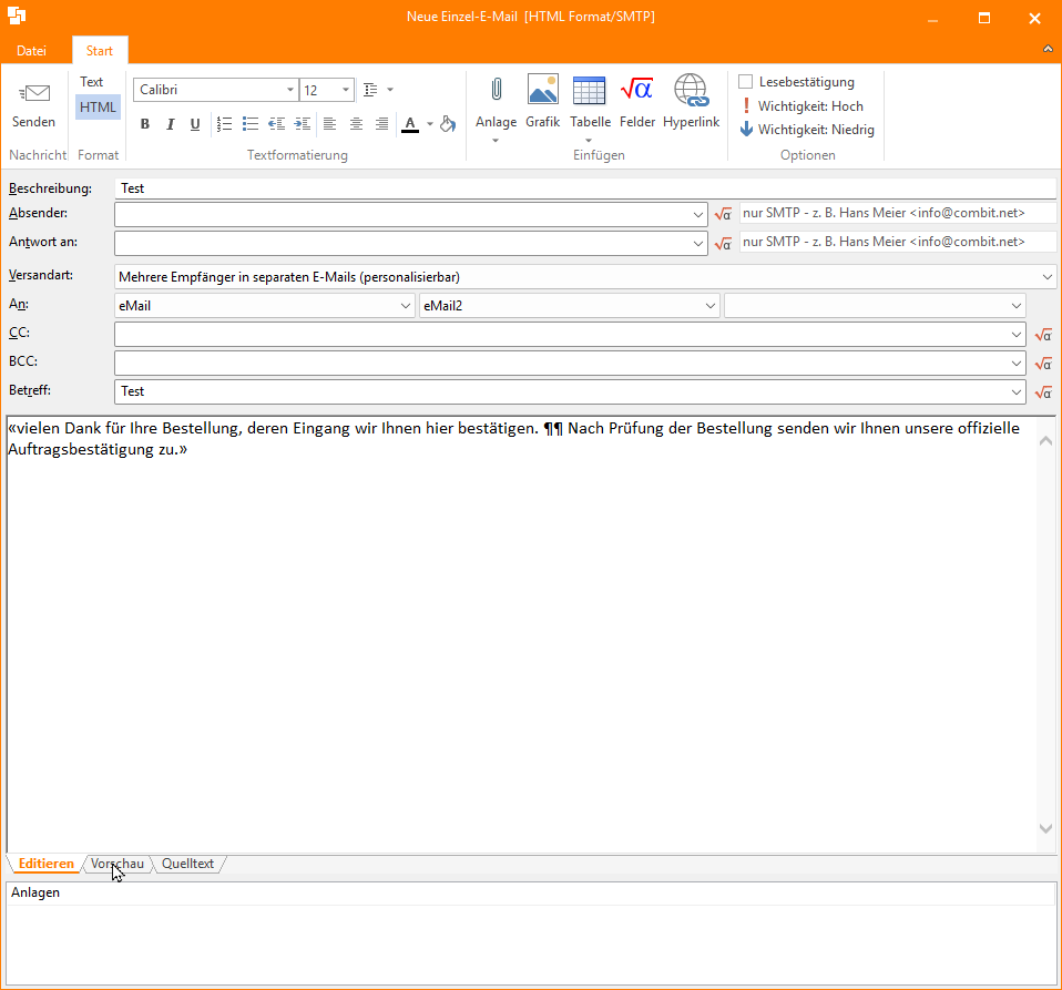

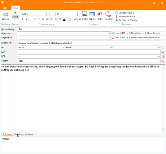

Edit: Wir können das Verhalten nicht nachvollziehen:
««vielen Dank für Ihre Bestellung, deren Eingang wir Ihnen hier bestätigen. ¶¶ Nach Prüfung der Bestellung senden wir Ihnen unsere offizielle Auftragsbestätigung zu.")»»

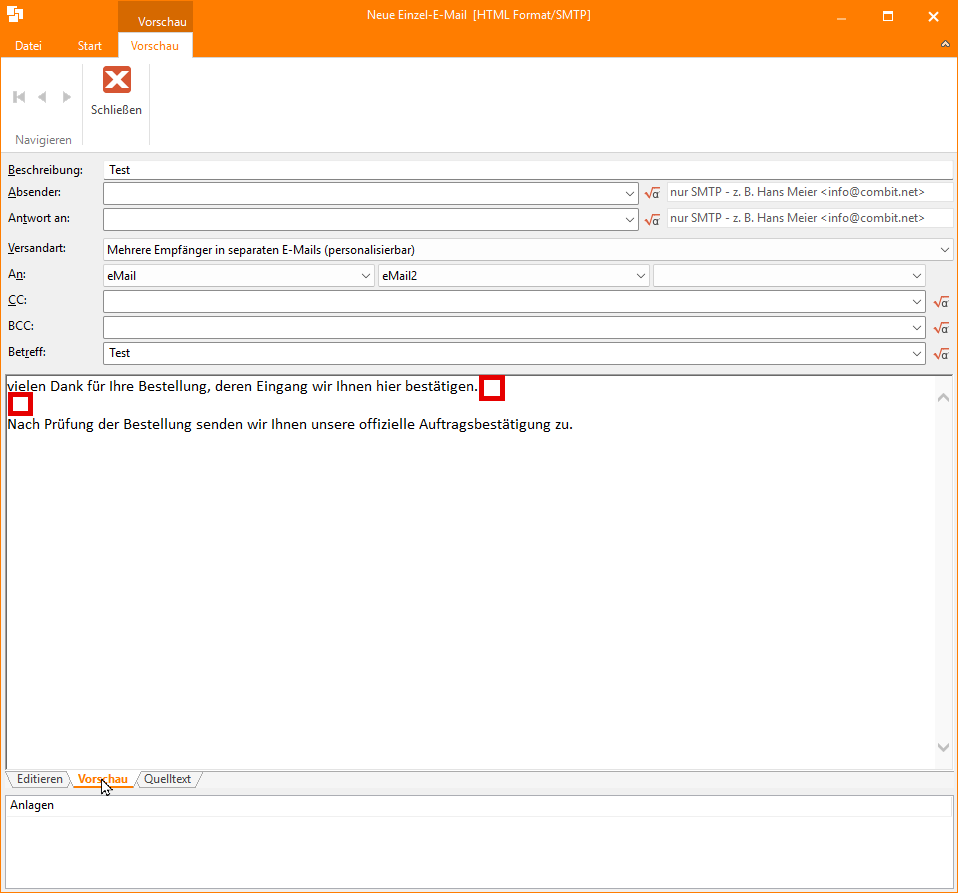

Hallo und vielen Dank für die Rückmeldung.

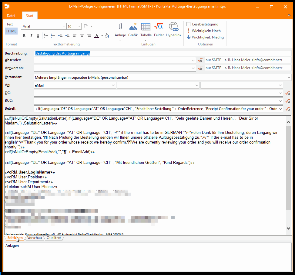

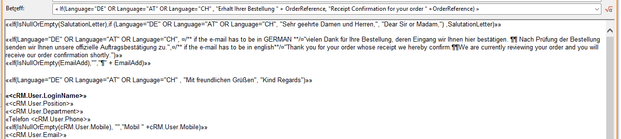

Wir hatte immer wieder Probleme mit Zeilenumbrüchen und hatte uns die aktuelle Vorlage daher einmal komplett von unserem Combit Betreuer einstellen lassen.
Hier der Code
Hier die Übersetzung

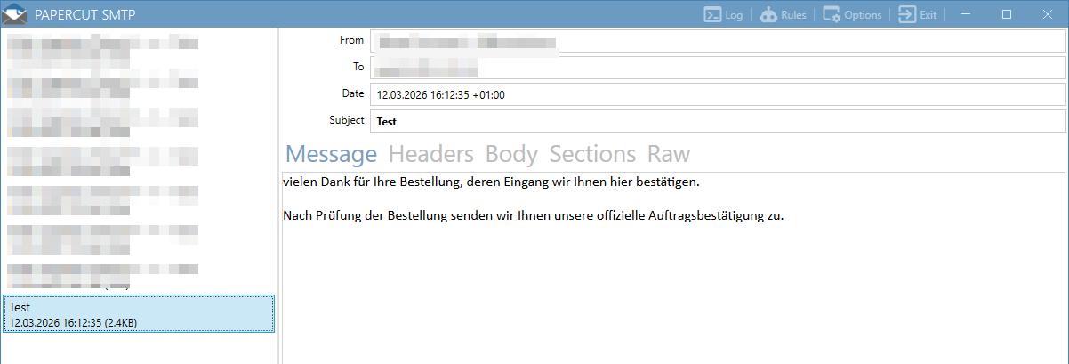

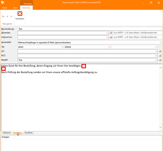

Wie man sieht, funktionieren beide Zeilenumbrüche nicht, sowohl die zwischen den beiden Standardsätzen (…confirm. // We are..) als auch der Zeilenumbruch vor dem Zusatztext…

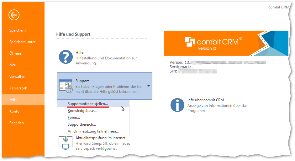

Das müssen wir uns angucken, was es mit der Vorlage auf sich hat und warum die anders funktioniert als unsere Tests. Können Sie kurz aus Ihrem cRM heraus einen Support-Case anlegen und uns die MTPX-Datei (Mailvorlagendatei) gleich mit reinhängen? Beziehen Sie sich einfach kurz auf diesen Thread hier.
