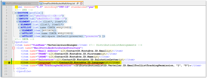

EmailToolAttributesMailchimp.txt:
<item name="LANGUAGE"><ContactID.Kontakte.ID.Language></item>

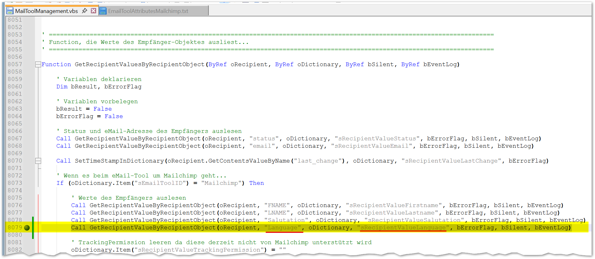

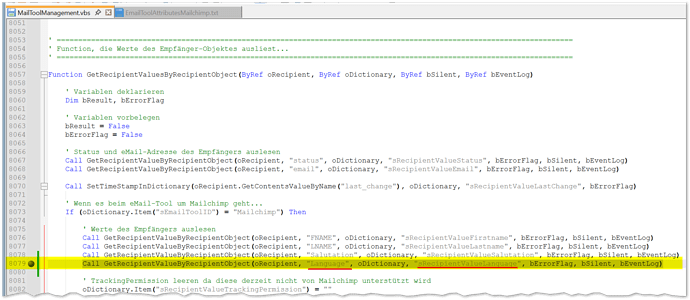

Also wir haben die Sache nochmal mit dem Feld „Language“ durchgespielt und ich würde bei meiner Aussage bleiben wollen. :slight_smile:

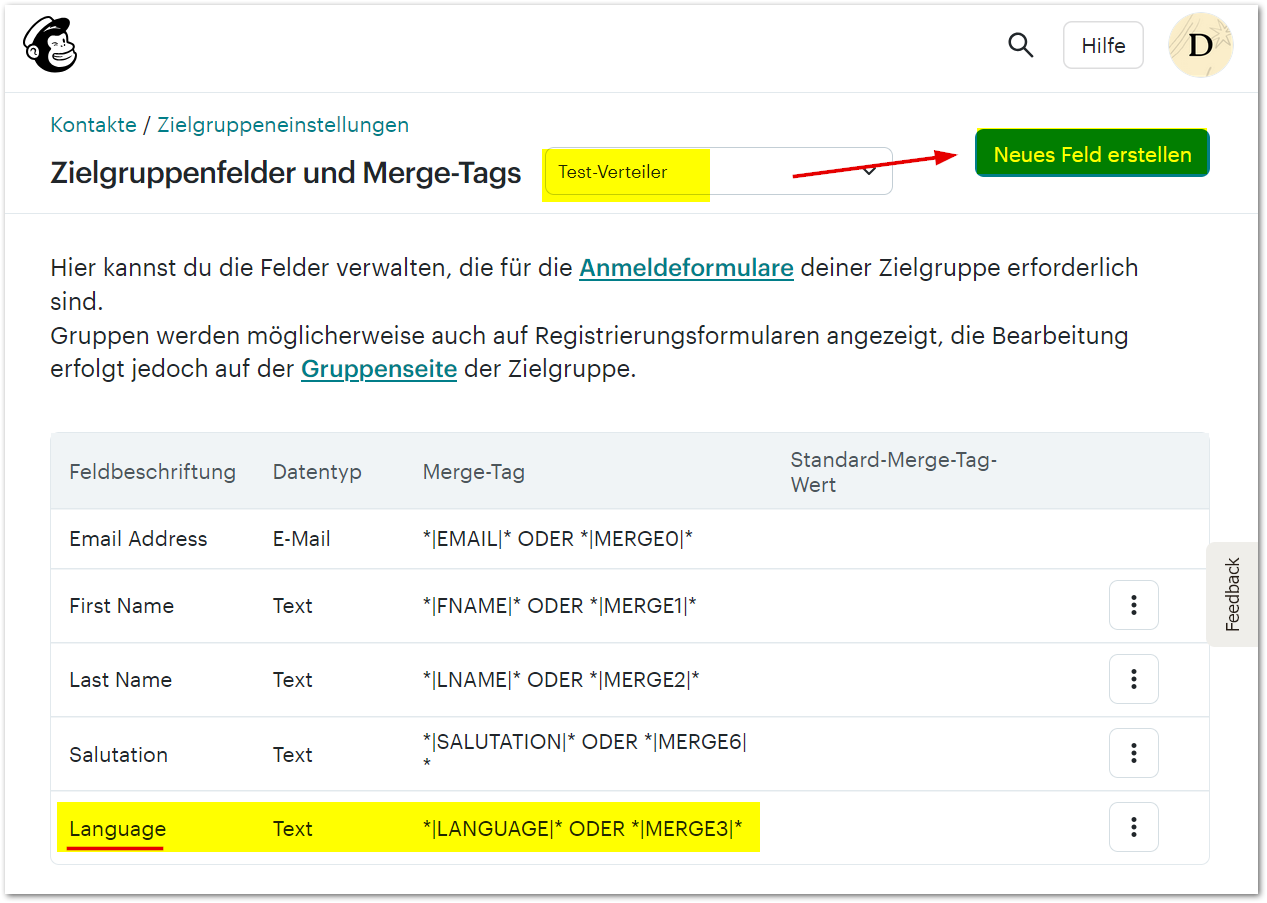

Vorab: In Mailchimp das gewünschte Feld (hier: "Language) für die gewünschte Verteilerliste anlegen:
1.) In MailToolManagement.vbs die Zeile hinzugefügen:
(die doppelten Anführungszeichen um „sRecipientValueLanguage“ beachten)
2.) Und in EmailToolAttributesMailchimp.txt die Zuordnung des Mailchimp-Feldnamens und des combit CRM-Felds aus Sicht der Verteilerzuordnung-Ansicht eingetragen:

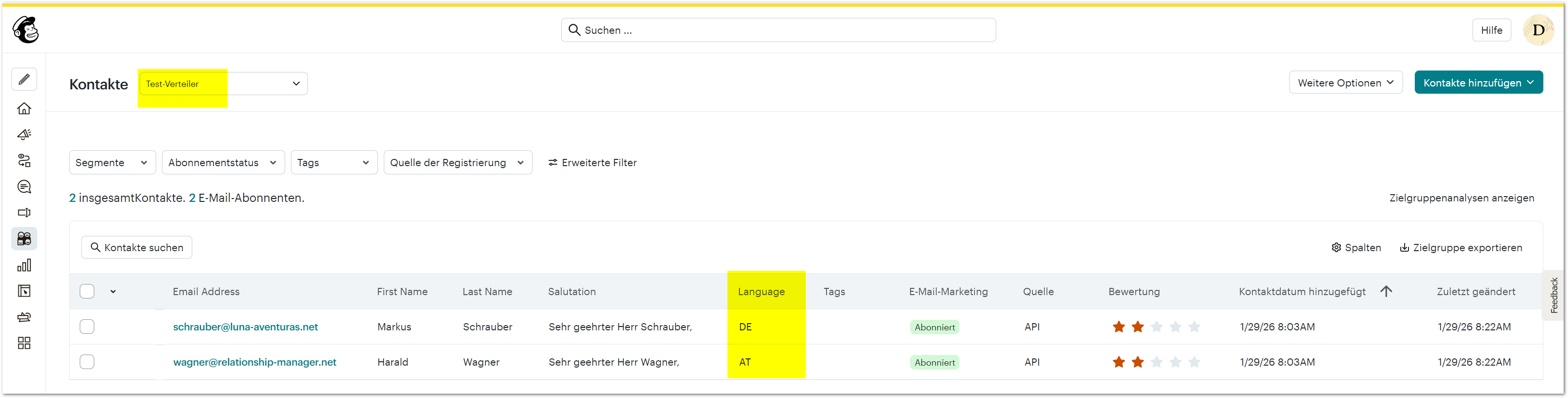

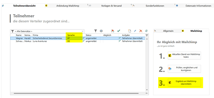

Und wenn nun die Verteilerteilnehmer:innen an Mailchimp übertragen werden…
…steht das entsprechend gefüllte „Language“-Feld in Mailchimp zur Verfügung:
Andere Änderungen als die beiden o. a. sind und waren nicht notwendig, um ein weiteres combit CRM-Feld von Teilnehmerkontakten in einem E-Mailtool-Verteiler bereitzustellen/zu übergeben. :white_check_mark:
