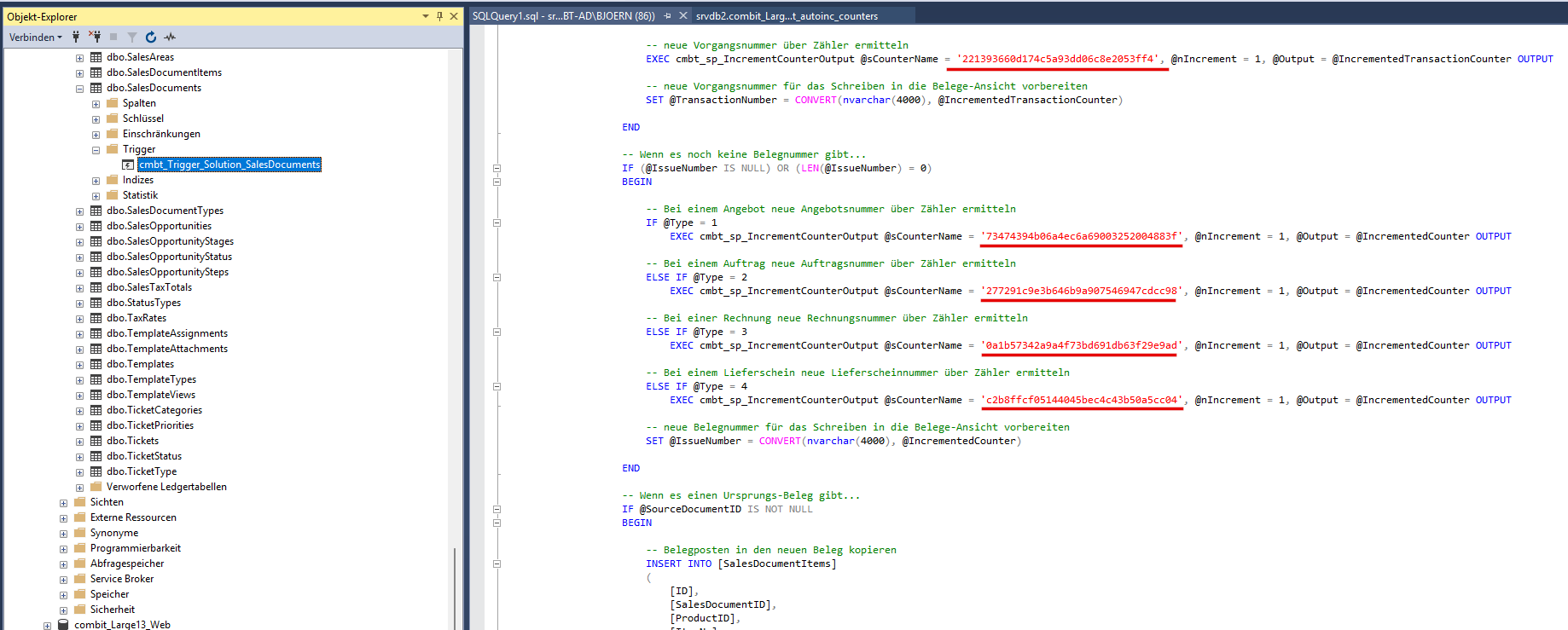

Guten Abend,
wo finde ich denn den Name des Zählers in der Datenbank?
@sCounterName = ‚277291c9e3b646b9a907546947cdcc98
Wir würden gerne einen neuen Belegtypen anlegen. Der neue Zähler wurde auch bereits schon angelegt im Programm. Nur den Namen kann ich nirgendwo finden.

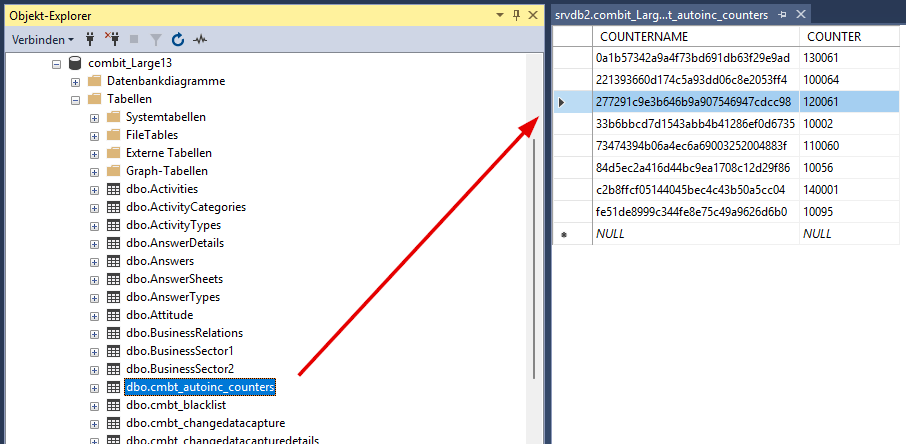

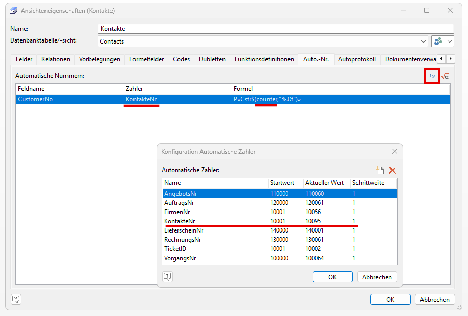

Kurz für die stillen Mitlesenden zur Erklärung:
Die Belege nutzen (im Unterschied zu Kontakte-KundenNr oder Firmen-KundenNr in der Large-Solution) direkt per Trigger den Zugriff auf die Zähler Datenbankserver-seitig, damit in jedem Fall auch bei an combit CRM „vorbei“ angelegte Belege garantiert eine fortlaufende Nummer bekommen.
Die „Automatischen Zähler“ …
werden in der Datenbank in der Tabelle cmbt_autoinc_counters verwaltet:
Da in der Benutzeroberfläche „normalerweise“ die ID nicht bekannt sein muss, zeigen wir die auch nicht an, daher „finden“ Sie auch nicht so einfach die richtige, um jetzt den „low-level-Trigger“-Ansatz vervollständigen zu können (Spoiler: die Info steckt in der .cRM Projektdatei). Mein Tipp: vergeben Sie temporär für Ihren neuen Zähler einen leicht wiedererkennbaren Startwert und suchen kurz die dazu dann korrespondierende Zeile in der cmbt_autoinc_counters und nehmen den COUNTERNAME-Wert.
Und wir überlegen uns, ob wir die technische ID aus vorgenannten Gründen als zusätzliche Spalte im Dialog nicht auch deswegen besser einblenden sollten - auch wenn wir früher dachten, dass wir diese technische Info verbergen könnten, weil vermeintlich eh alles interaktiv über das UI läuft.
