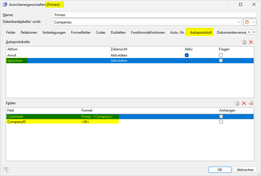

Hier die Autoprotokoll-Konfiguration:

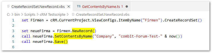

Hier das minimale Beispielscipt:

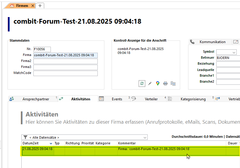

Hier das Ergebnis:
