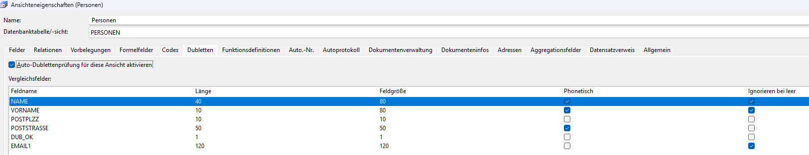

Zur eigentlichen Frage: der Dublettenfilter ist natürlich eine „ganz normale“ SQL-Abfrage, die Sie auch als freie SQL-Abfrage für ein RecordSet-Objekt selbst in einem Script anwenden können. Und anschließend fragen Sie denn die RecCount-Eigenschaft des RecordSets ab und haben das Ergebnis:

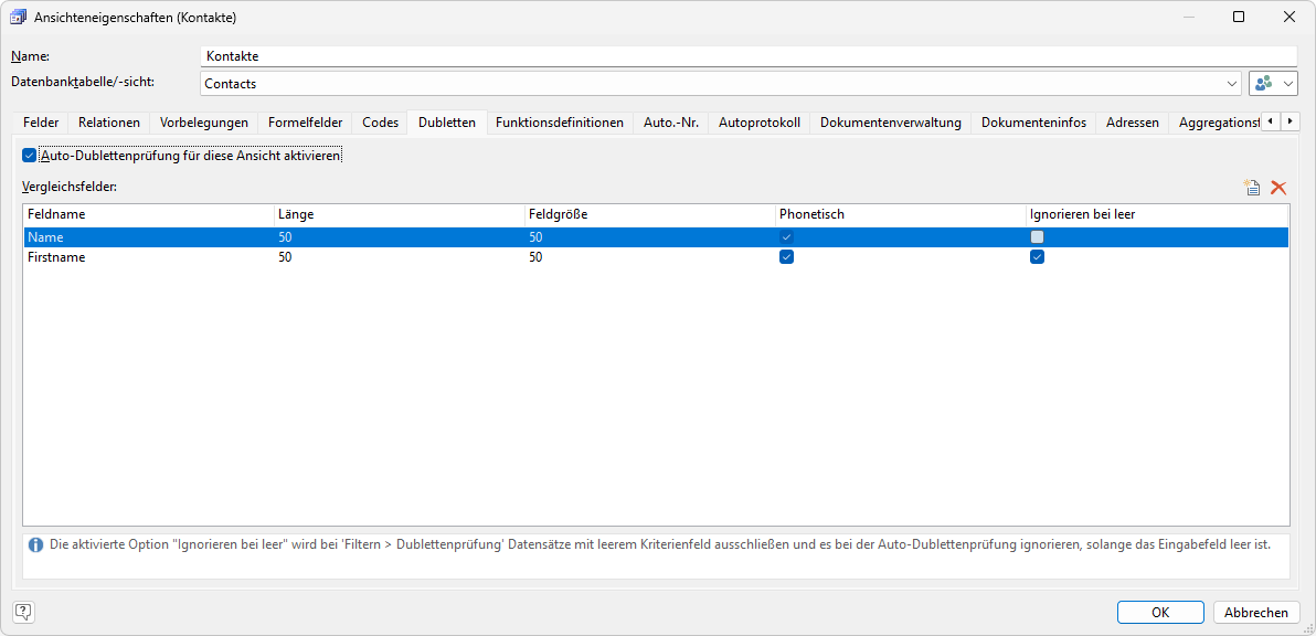

Hier ein getestetes Beispiel basiend auf der Large-Solution („Kontakte“) mit nur zwei Dublettenkriterien:

Ihre SQL-Strings führten bei mir leider immer zu Nothing als RecordSet, aber dieser hier tut es:

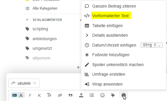

Der Tippfehler war vermutlich gar keiner, sondern in der Markdown-Syntax hat der * eine Sonderbedeutung und führte zu kursiver Schrift bis zum nächsten *.
Sie müssten „Code“-Blöcke mit
einfügen. Und wenn Sie nach den 3 „Tickles“ noch sql dahinterhängen, dann versucht sich das Forum auch noch im Syntaxhighlighting für SQL-Syntax. :nerd_face:
