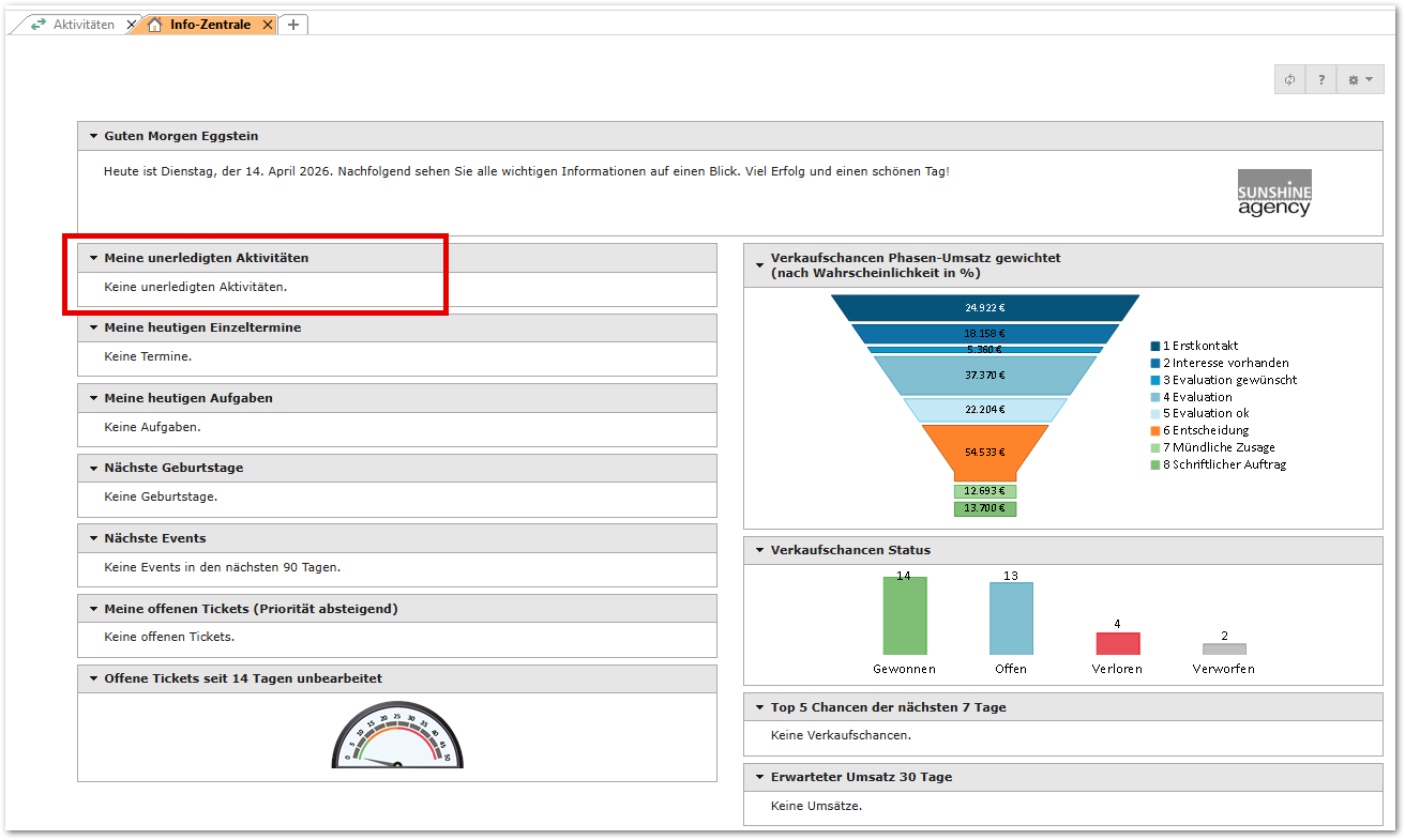

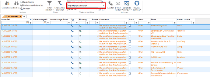

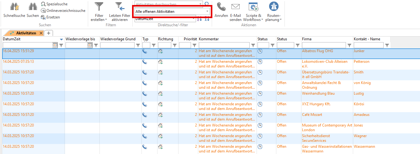

Wie erhält man einen Überblick über offenen Aktivitäten (nur über Berichte?)
Sie könnten globalen einen Filter hinterlegen…
Sie könnten die Info-Zentrale erweitern, dass dort alle heute „fälligen“ Aktivitäten aufgelistet werden…

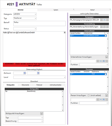

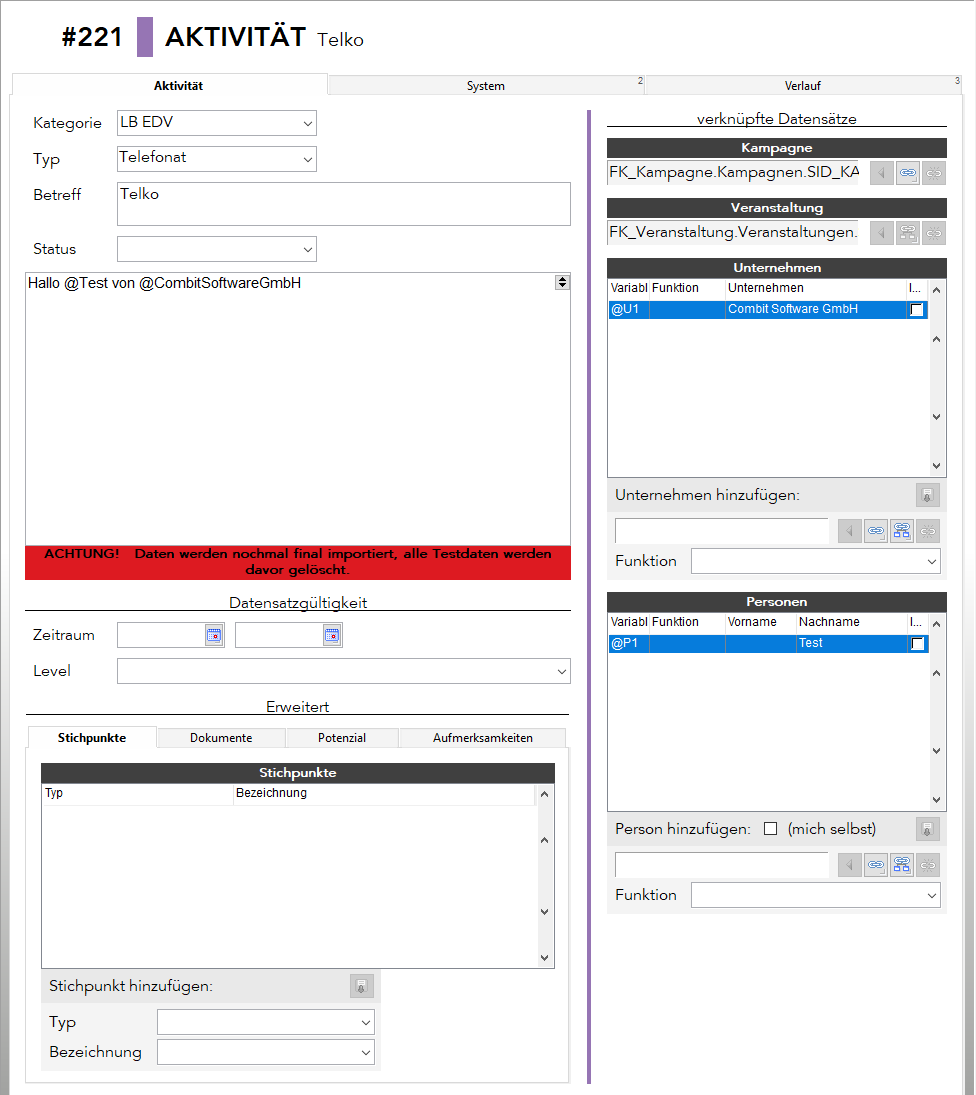

Ich habe schon einige Aufgabenverwaltungen in Combit angefangen, zwei wurden (aus anderen Gründen) nie lange genutzt. Im dritten Anlauf wollte ich eine n:m-Beziehung zu Unternehmen und zu Personen umsetzen. Hier mal ein Screenshot als Anregung.
Ich arbeite gerne mit SQL und habe viel Logik in Trigger gepackt. Nicht ideal aber man kann damit viel machen. Unter dem Container “Unternehmen” kann ein Unternehmen zugeordnet werden. Der Trigger schreibt das beim Speichern in die Beziehungstabelle, ohne das ich die Maske wechseln muss. Personen können dann nicht nur frei zugeordnet werden, sondern es kann auch gezielt nach Personen mit Beziehung zu Unternehmen gefiltert werden, die bereits oben zugeordnet wurden.
Jedes Unternehmen und jede Person bekommt im Kontext der Zuordnungstabelle außerdem eine Variable @U1 bzw. @P1. Verwende ich die Variablen dann im Text, wird beim Speichern der Name aufgelöst. Im Hintergrund bleibt der Name auch eindeutig identifizierbar. Zumindest war dass der Plan und das letzte, an dem ich gebastelt habe :wink:
Die SQL-Logik dahinter ist schon etwas komplex und bei Triggern kann man auch viel schlecht machen. Dafür kann ich mit wenig Aufwand (und ohne Maskenwechsel) die Informationen so nachhalten, dass ich jede Zuordnung erhalten kann.
