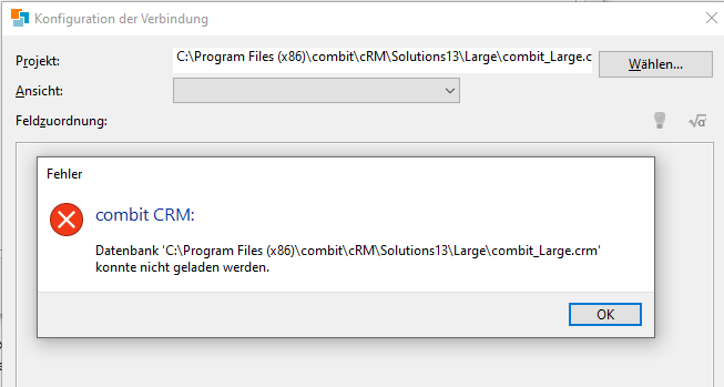

Bei der AdrPickUp-Konfiguration:
Egal, welche Solution ich aus crm-13 auswähle, es endet immer damit, dass er sie laden möchte und nicht kann.
Vor der Meldung blitzt kurz noch was auf … (??)

Wählen Sie über „wählen“ doch einmal Ihre Solution mit Ihren Daten.

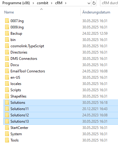

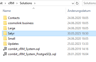

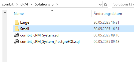

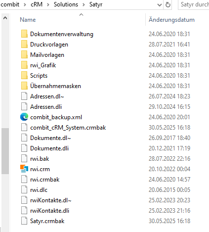

Hilfreich wäre noch ein Shot der aufgeklappten Explorerstruktur des Installationsordners vor allem der Ordner „Solutions“ und „Solutions13“.
Explorer-Struktur … was genau und wie tief?
grafik
grafik
grafik
grafik

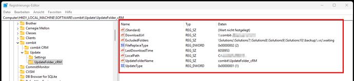

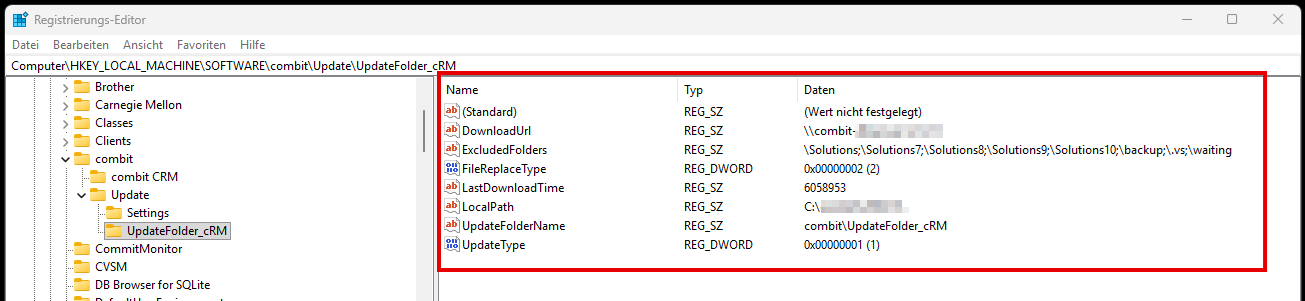

Was heißt „funktioniert nicht“ denn genau?
  • Läuft der cmWD06-Service?
  • Läuft der korrespondierende Benutzerprozess? (Taskmanager)
  • Wie schaut hier die Konfiguration aus?
    Computer\HKEY_LOCAL_MACHINE\SOFTWARE\combit\Update\UpdateFolder_cRM
  • Wie lautet der tatsächliche Ordner der zentralen Installation, wo sich die Clients die Aktualisierungen herunterladen sollten?

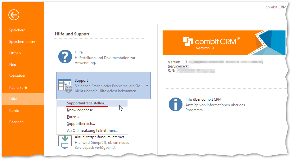

Am einfachsten und schnellsten lässt sich das bilateral über einen Case klären, den Sie* bitte direkt aus dem cRM heraus anlegen:
*) wir können Sie hier auf die Schnelle nicht eindeutig zuordnen, sonst hätten wir das erledigt. :slight_smile:
