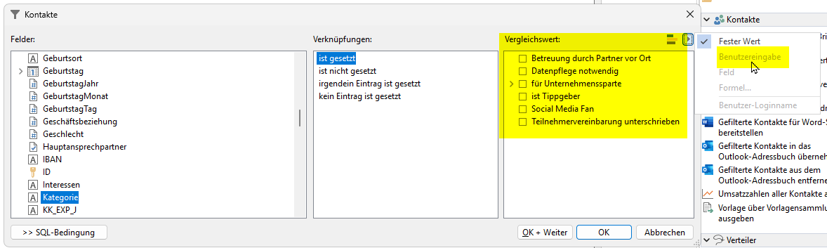

Wir haben unsere Kundenfirmen über die über den Reiter Kategorisierung in die bei uns üblichen Arbeitsgebiete eingeteilt. In der Listenansicht kann ich aber zu diesem Feld keine Filterabfrage durchführen, weil es kein Eingabefeld in dieser Spalte gibt.
Eine Filterabfrage per Assistent erstellen geht zwar, aber hier kann man nur FEST einen der vorhandenen Werte auswählen und speichern, eine Eingabe oder Auswahl durch den Benutzer beim Aufrufen des Filters ist nicht einstellbar.
Wie kann ich dieses Problem lösen?

Ich interpretiere mal, dass wir von einem „Codefeld“ reden. Eine interaktive Benutzereingabe für den Vergleichswert zu einem Codefeld gibt es bislang nicht.
„Arbeitsgebiete“ klingt jetzt erstmal nicht nach so furchtbar vielen Werten. Könnte man für die TOP5 nicht einen Filter hinterlegen (wenn global steht er auch in der Auswahlliste im Menüband oben zur Verfügung) und den dann direkt über 5 Scripting-Schaltfläche oder Aktionselement einfach ausführen?
Alternativ können Sie ein Script machen, das alle Codeeinträge für dieses Feld (ViewConfig.CodeDefinitions) in eine Liste (DialogSelectString) schiebt und für den gewählten Eintrag dann den Filter (SUBSTRING der „x-ten“ Stelle ist ‚1‘) erstellt.

Ich denke, wenn combit CRM diese Codeauswahl auch zur Laufzeit bringen könnte, wäre es für Ihren Fall schon die eleganteste Lösung.
Ich habe mal in der Ideenwerkstatt einen Eintrag dafür angelegt:
Filter: Vergleichswert mit ‚Benutzereingabe‘ sollte auch Codefeld-Einträge unterstützen - combit CRM-Forum
